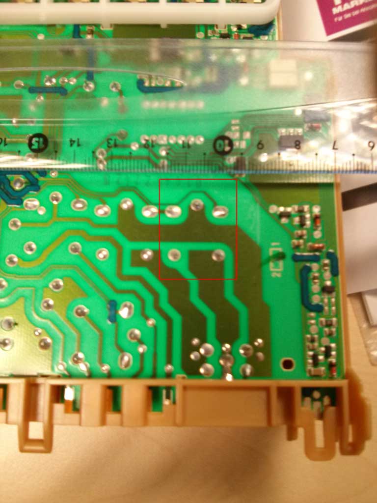

ich suche für ein Relais eine Bezugsquelle oder einen Vergleichstypen.
Die 12/24V Typen habe ich gefunden, aber es handelt sich um einen 6V
Typ. Das Relais kommt aus einer Spülmaschine (Siemens SL65).
Danke.
Sebastian

Interessant wären die Anschlüsse.
MfG Spess

>Ich glaube, das von Völkner passt von den Abmessungen nicht - oder
>vertue ich mich da?
Anscheinend. Die Pinabstände sind doch identisch. Das sind die üblichen
Relais für 'weiße' Ware.
MfG Spess

anbei erstmal das Bild, was ich noch "schuldig" geblieben bin. Der
Rahmen entspricht nicht 1:1 den Ausmaßen des Relais.
@Spess53: Stimmt, ich habe gestern falsch geguckt ;-)
Zusätzlich habe ich jetzt das hier auch noch gefunden:
http://www.voelkner.de/products/70199/Miniatur-Leistungs-Relais-1UK-6V-DC-10a-Serie-899.html
Gibt es eine Empfehlung? Muss man noch auf mehr als Betriebsspannung,
Schaltspannung und -strom achten?
