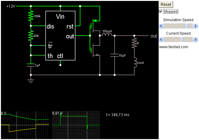

Moin, für ne kleine Bastelei möchte ich einen alten Basslautsprecher
(das Chassi) aller 3-5s einmalig ansteuern. Also der Teller soll
kurzzeitig einen Hub vollbringen (keinen Ton erzeugen).
Die Schaltung sollte möglichst einfach sein. Auf den Basslautsprecher
muss keine Rücksicht genommen werden, da die Sicke schon angerissen ist
und die Führung kratzt.
Überlegt habe ich mir die Schaltung im Anhang. Geht das so?
Wichtig wäre, dass der Teller einen möglichst großen Hub macht. Wäre es
da sinnvoller die Spule negativ vorzuspannen und wenn ja, wie?
Danke euch.

Die Kraft ist allein vom Strom durch die Spule abhängig
(Induktionsgesetz).
Um den sichtbaren Hub zu vergrößern könntest du für die Ruhelage einen
Strom in umgekehrter Richtung einstellen, um die Spule nach unten zu
ziehen. Das kannst du evtl. mit einer H-Brücke realisieren (unbedingt
auf Kurzschlussverriegelung achten!).

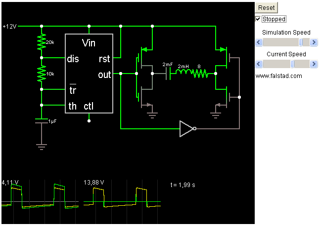

Am besten baust du die Endstufe zweimal auf und hängst den LS in Brücke
dazwischen. Dann springt er nicht nur nach vorne, sondern auch nach
hinten.

Wenn du also einen Inverter (simpler NPN Transistor) aufbaust, und daran
die zweite Endstufe hängst, sollt das schon ganz gut funktionieren. Um
dauernden Gleichstrom durch den LS zu vermeiden, könntest du in Reihe
mit dem LS noch einen dicken Elko (1000µF-4700µF) schalten.
Gast #3234547
also in etwa so wie im Anhang.
Den Lautsprecher habe ich mir 2 mH und 8 Ohm versucht zu simulieren (im
Scope unten links u/i über R, recht u/i über L). Ich werde die Schaltung
heut Abend mal so aufbauen. Danke an euch beide.

Und: Was soll die Reihenkapazität in der H-Brücke? Eine Schwingspule ist
erstmal nur ein LR-Glied.

Wird über ein Schaltnetzteil betrieben (12V, 3A). Werde für die
Stromspitzen noch schön große Elkos dranhängen.
Die Serien-C ist drin um den Gleichanteil zu minimieren. Sonst fließt
durch die Spule für 4s ein zu hoher Gleichstrom.

Dann nochmal zur Wiederholung: du bekommst eine Kraft, die proportional
zum Strom ist. Die Spannung ist dem Magnetfeld egal.
D.h. sobald der Serien-C geladen ist, hast du keine Kraft mehr, und die
Spule geht in Mittelstellung. Wenn das für dich in Ordnung ist, dann
ists OK. Hatte dich nur anders verstanden.

Ja schon, aber durch den geringen ohmschen Widerstand der Spule würde
sich die bei zu hohem Gleichanteil doch zu stark erwärmen.
Daher der C. Der lädt sich auf, dann wird schlagartig umgepolt und der C
entlädt sich in Reihe zur normalen Spannungsversorgung so das Kurzzeitig
24V über die Spule anliegen. Und die Spannung über der Spule ist ja U =
L*di/dt. Da L gleich bleibt und geht also di/dt hoch und damit auch die
Kraft (der Bumms) oder etwa nicht?
ok, also muss noch eine Diode rein, damit die 24V nicht zurück ins
Netzteil laufen richtig?

Naja, in Reihe mit dem Elko liegt ja immer der LS, der Rückfluss ins
Netzteil bleibt dabei in Grenzen. Sonst müsste auch jede Class-D
Endstufe mit diesem Problem kämpfen - sowas hast du im Prinzip ja gerade
aufgebaut, wenn auch nur als Knacksgenerator.
Allerdings schadet es sicher nicht, wenn du deine 12 Volt mit einem Elko
pufferst.

>würde sich die bei zu hohem Gleichanteil doch zu stark erwärmen.
Du widersprichst nicht eventuell selbst?
Du brauchst 0.2Hz, das sind numal FÜNF Sekunden. Durch den
Reihenkondensator wird im Einschaltmoment ein großer Aufladestrom durch
die Lautsprecherwindungen fliessen und diese an den Anschlag befördern.
Aber eben nicht stetig in 2.5 Sekunden, sondern augenblicklich. (möge
das bitte weranders ausrechnen).Ist er aufgeladen kommt die Pappe wieder
zurück und schwingt - je nach Aufhängung - noch ein wenig hin und her.
Wenn Du dann umpolst, entlädt sich der Kondensator und die Pappe wird in
die andere Richtung ausgelenkt. Auch schlagartig. Anch erfolgter
Umladung kehrt die dann wieder in Ruhelagen und schwingt mechanisch nach
den Gegebenheiten aus.
Soll die membran nicht in etwa langsam herauswandern und dann in
umgekehrter richtung wieder zurückwandern und das in 5 Sekunden? Dann
musst Du das anders machen.
Mit einem (Steigenden und Fallenden) Gleichanteil eben.
