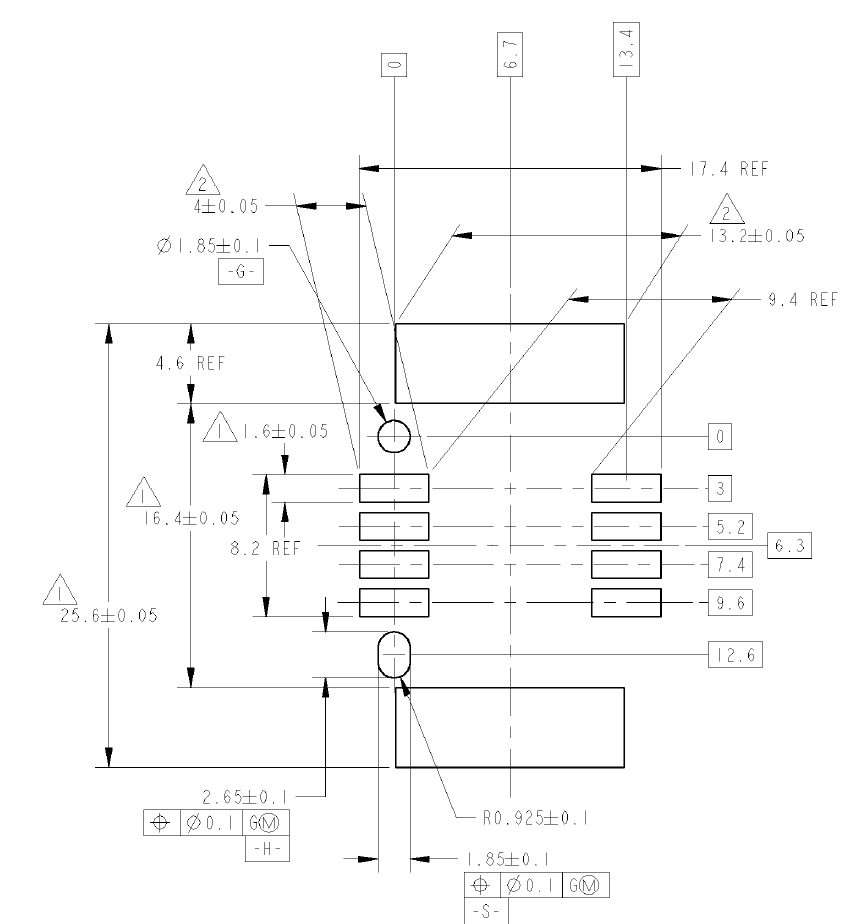

ich versuche gerade einen Stecker anzulegen (Eagle 6.4). Vom Hersteller
gibt es hierzu einen Vorschlag, wie das Package-Design aussehen sollte.
Darin enthalten ist eine Bohrung und ein Langloch (Fräsung) für die
Fixierbolzen.
Nun zur Frage:
Wie legt man in Eagle so ein Langloch an?
Rainer
du kannst es ja mit 3 Bohrungen 1,9 mm versuchen, das Loch ist ja sicher
ndk, und ein 1,9 mm Bohrer läuft auch nicht so leicht weg. Aber frag den
Hersteller, was er für besser hält, die 3 Bohrungen oder eine kurze
Fräsung.
Gruss Reinhard
