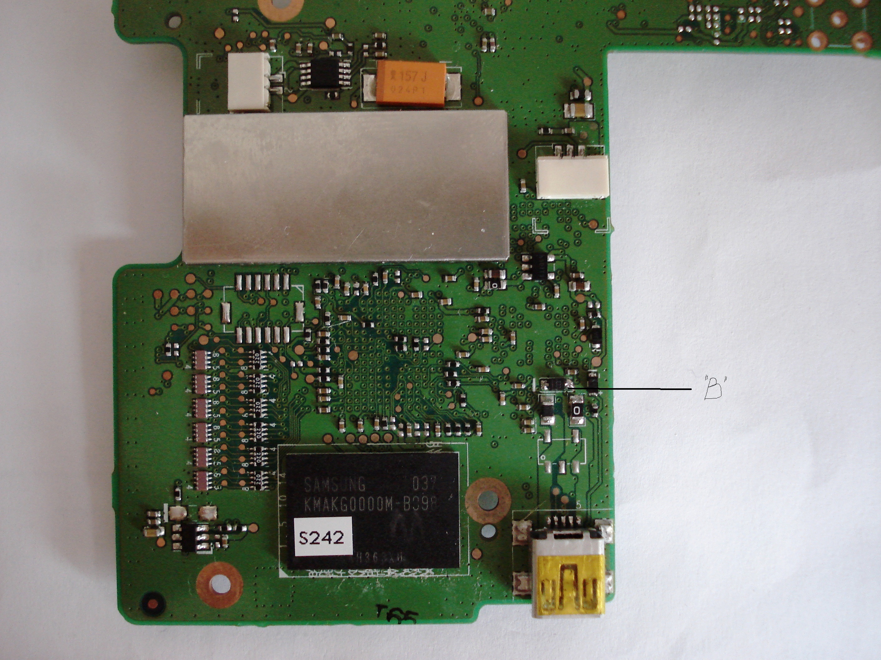

ich hab folgendes Bauteil (s. Anhang, es steht "B" drauf) in einer
Schaltung. Ich bin nicht auf 100% sicher das es Varicap Diode BB 555
ist.
Kann mir eventuell jemand helfen SMD zu entschlüsseln? Gibt es die Diode
noch irgendwo zu kaufen?
Danke für eure Hilfe.

Eine Variap an der Spannungsversorgung über USB anzutreffen hat genau 0%
Wahrscheinlichkeit.
Das ist entweder eine stinkormale Schottky-Diode mit ca 1A/20-30V oder
eine Überspannungsbegrenzungs-Diode (Supressor).
Schau mal das Layout an, ob die Diode in Serie mit der Stromversorgung
ist, oder parallel dazu, oder ob die Diode an einem Schaltregler
angeschlossen ist.
