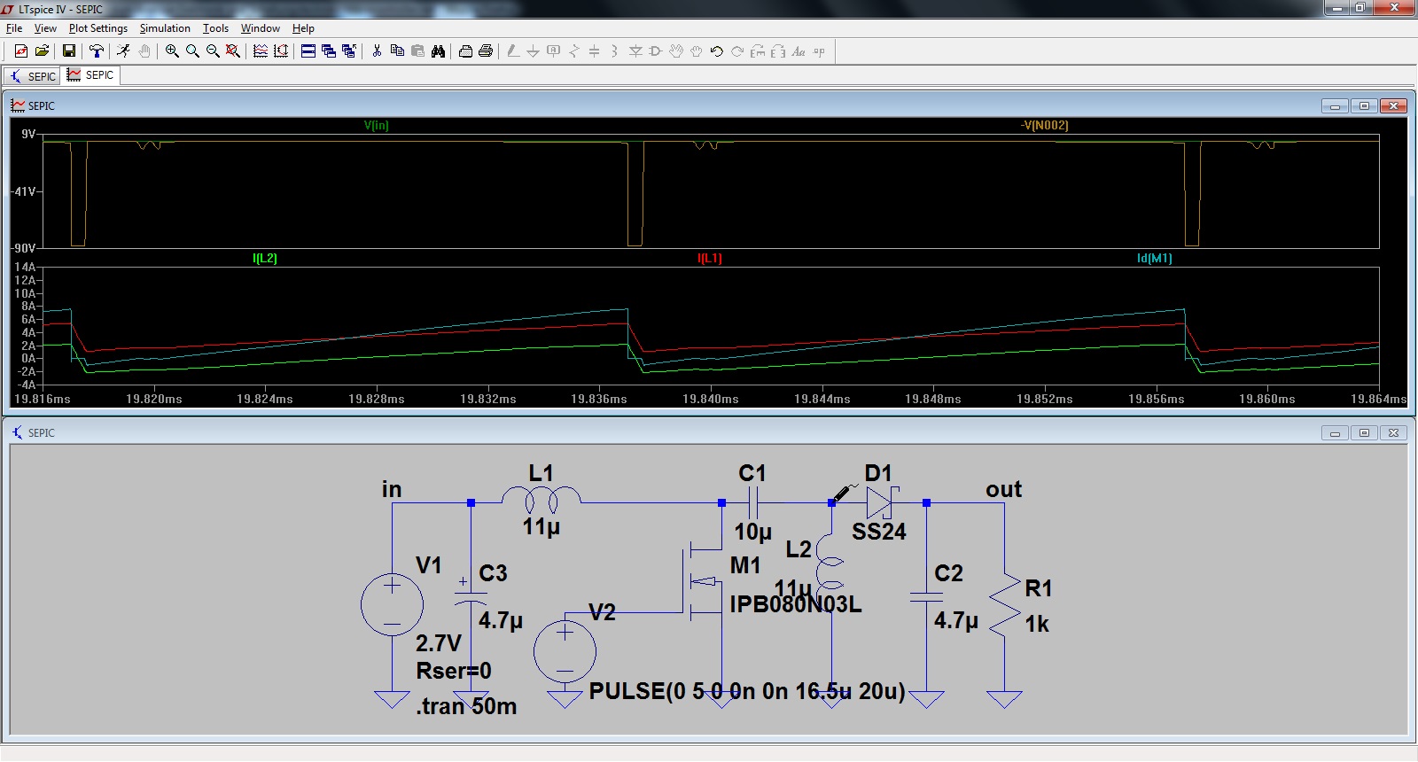

ich möchte einen MPPT bauen mit Hilfe eines SEPIC-Converters. Im
Internet habe ich schon Vieles zu diesem Thema gefunden und um den SEPIC
auch komplett zu verstehen versuche ich gerade alle Formeln mir selber
herzuleiten.
Nun hab ich schon einpaar Verständnisprobleme bei der
Übertragungsfunktion.
Beginnen tut man, in dem man die Funktionsweise in 2 Zeitintervalle
aufteilt. Anfangsbedingungen von Intervall 1 ist 1. es fliesst kein
Strom durch die Bauteile, 2. Die Spannung am Koppelkondensator ist in
etwa in der Höhe der Eingangsspannung und die Diode ist in Sperrichtung
gepolt.
Nun bin ich so vorgegangen, das ich gesagt habe, die Ströme i_L1 und
i_L2 laufen im Knotenpunkt über dem Schalter zusammen, wenn dieser
durchschaltet.
i_L1 berechnet sich über Uin/L1, i_L2 = Uin/L2.
Addiere ich nun beide Ströme komme ich auf I = Uin*(L1+L2/L1*L2)*t_ein,
so wie es auch bei Wikipedia zu finden ist.
Nun mein erstes Verständnisproblem. Am Knoten zwischen dem
Koppelkondensator, der Diode und L2 befinden ich ein negatives
Potenzial, also - Uin, deswegen sperrt ja auch D1. Würde dann nicht auch
-Uin über L2 abfallen und hätte man dann nicht I =
Uin*(L1-L2/L1*L2)*t_ein? In der Simulation, die ich hier angehängt habe
ist das nämlich so. Ich bin noch relativ unerfahren im Bereich der
Leistungselektronik und kann mir das noch net so ganz erklären.
Gut, im 2. Intervall wird der Schalter wirder ausgeschaltet. Nun liegt
an L2 die Ausgangsspannung Uout an. Das Magnetfeld der Spulen baut sich
wieder ab und treibt dabei den Strom in Richtung Ausgang. Jetzt müssten
sich die 2 Spulenströme im Knotenpunkt vor der Diode treffen. Laut Wiki
ergebe es einen resultierenden Strom von I =
Uout*(L1+L2/L1*L2)*(T-t_ein).
Wenn ich das jetzt deute, dann müsste über L1 auch die Ausgangsspannung
abfallen? Wie ist das jetzt möglich?
Ich bin dankbar für jede Hilfe.
