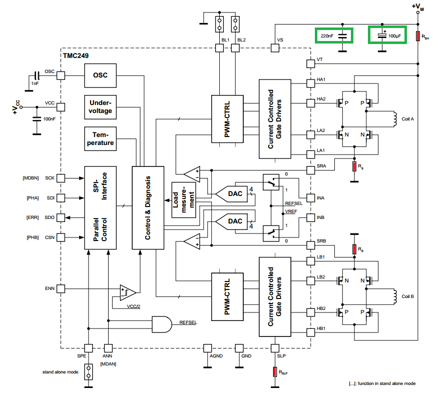

ich bin an einer Stelle, bei der hakt es bei mir schon an der Basis. Ich
hoffe, ihr würdet mir hier vielleicht helfen können meine Basics etwas
zu erweitern.
Im angehängten Schaltplan habe ich 4 Widerstände rot und 2 Kondensatoren
grün markiert.
Die Kondensatoren unterscheiden sich allerdings im Symbol und daher
wollte ich mal fragen, wo da der Unterschied ist.
Was allerdings noch viel wichtiger ist, wie berechne ich welche
Widerstände ich brauche? Das ist mir leider noch immer ein Rätsel.
Könnte mir das jemand bitte erklären? Ja, ich kenne die Formel U = R *
I, aber inwiefern hilft mir das hier? Schaue ich mir alle Verbraucher
auf dem Stromkreis an und summiere damit die "I"s? Dann würde ich die
anliegenden 12V durch die Summe teilen und hätte dann meinen Widerstand?
Wie mache ich das bei denen die direkt vom Pin auf GND gehen? Was setze
ich da?
Schon einmal vielen Dank fürs lesen und hoffentlich auch für viele
Antworten
Viele Grüße
Florian
Zu den Kondensatoren:
Der 100µF ist ein Elektrolytkondensator. D.h. es ist ein Kondensator der
eine Polarität besitzt.
Der 220nF Kondensator ist ein Bipolarkondensator, Polarität egal.
Die Widerstände sind Strommesswiderstände (shunts). An ihnen fällt eine
Spannung ab die Proportional zum Motorstrom ist. Bedeutet also der
zulässige Motorstrom ist die Größe die du für die Berechnung der
Widerstände benötigst.
Berechnung der Shunt-Widerstände Rs: Siehe S. 20 im Datenblatt.
Berechnung des Widerstands für Überstrom-Schutz Rsh: Siehe S. 20 im
Datenblatt.
Berechnung Rslp: Siehe S. 23 im Datenblatt.
Rslp groß, Mosfet schaltet langsam ein -> hohe Verluste
Rslp klein, Mosfet schaltet schnell ein -> hoher Störpegel (EMV)
