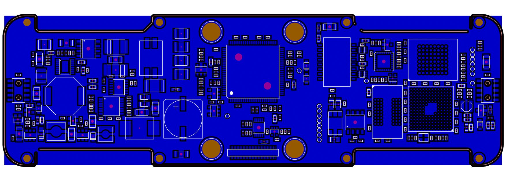

ich habe mir  Target V16 von PCB-Pool runtergeladen und bin dann auf ein
Problem beim Layout gestoßen. Vielleicht kann man mir hier helfen.
Ich versuche eine Massfläche zu generieren, aber die Massefläche ragt
immer über die Leiterplatte hinaus (siehe Bild). Die Leiterplatte hat
aber auch keine rechteckige Form.
Beim automatischen generieren tritt ein weiterer Fehler auf es werden
einige Linen der Leiterplattenumrandung gelöscht
1. Wie kann ich dazu eine vernünftige Massefläche automatisch erstellen
lassen?
2. Wie kann ich das teilweise Löschen der Leiterplatttenumrandung
vermeiden bei generieren von Masseflächen?
Schon mal vielen Dank für die Antworten.
Gast #3237674
Neueste Version herunterladen bzw. updaten.
Darauf achten, dass Linien für Leiterplattenumrandung auf dem richtigen
Layer und keinem Netz zugeordnet sind.
"Masseflächen/Abstand vom Platinenrand" einstellen.
Die oben gezeigte Massefläche ist ja auch noch nicht fertig. Da fehlt
noch "Massefläche in Linien umrechnen"
