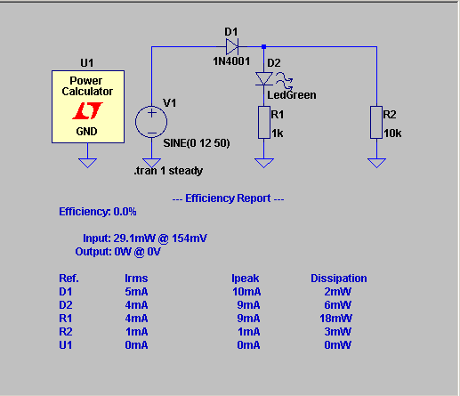

Was aber geht ist, in der Simulation Spannungsdifferenzen zu jedem Punkt
auszugeben. Z.B. die Spannung über R1 und diese sogar mit dem Strom
multipliziert, um festzustellen ob's dem Kerl nicht zu warm wird.
OP #3238985

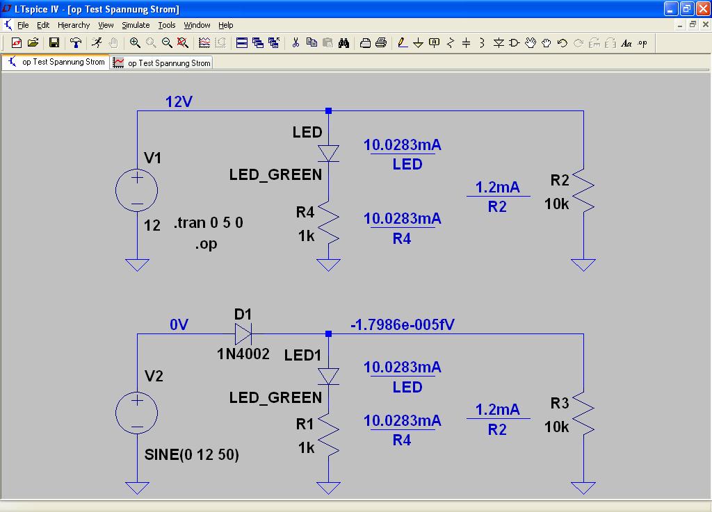

hallo Helmut,
danke für deine Antwort.
Den pwrcalc benutze ich schon sehr lange,
aber in komplexen Schaltungen ( Simulationen ) wäre so manchesmal eine
AC I/U Anzeige schon nicht schlecht.
Habe mal Linear Angeschrieben ob die da nicht mal was "als Direktive
oder so" einbinden können, danke.
