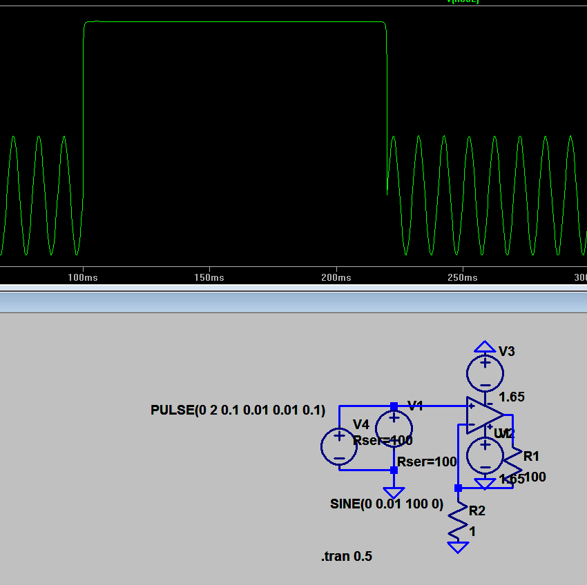

Hallo Community,
ich wollte fragen wie ich einen OP mit großer Verstärkung vor Impulsen
schütze die ihn übersteuern. Sind es Abweichung von -+16mV die meinen OP
übersteuern und ich das AC-Signal nicht mehr sehe. Siehe Bild.
Vielen Dank.
#3238368
Du solltest am Eingang und am Rückführungsnetzwerk (R1,R2) einen
Bandpass einbauen damit die Verstärkung für die störende Spannung klein
wird.
Die Widerstände wählt man niemals 1 Ohm und 100Ohm sondern z. B. 1kOhm
und 100kOhm.
