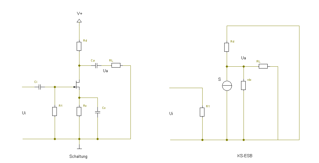

Gast #3238254
ich habe den Unterschied zwischen Ausgangswiderstand und Lastwiderstand
einer Mosfet-Verstärker Schaltung (z.B. in Sourceschaltung) nicht
verstanden... Oder sind das zwei Begriffe für den selben Wert? Irgendwie
blicke ich bei den Widerstandsbegriffen allgemein nicht ganz durch:
-Eingangs
-Innen
-Aussen
-Ausgangs
-Last
Welche sind die relevanten?
Vielen vielen Dank schonmal !

Gast #3238906
Pauline93 schrieb:
> 2. Du benutzt oben Ri für den Eingangswiderstand. Kann man annehmen,
> dass dann Eingangswiderstand und Innenwiderstand das gleiche meinen?
Ich war da schlampig: mit Ri meinte ich eigentlich Re, den
Eingangswiderstand (I für Input)
Pauline93 schrieb:
> 1. Kann der Drain Source-Leitwert des Verstärkertransistors Teil des
> Lastwiderstandes sein? Oder eher des Ausgangswiderstandes?
Der ist Teil des Ausgangswiderstandes. Die Last ist immer das was du
anschließt bzw. versorgen möchtest. Vorausgesetzt wir reden über eine
klassische Sourceschaltung, dann liegt aus Kleinsignalsicht der
Drain-Source Leitwert des FETs (Rds) parallel zur Last, genauso wie dies
für Rd der Fall ist. Für die Berechnung der Verstärkung nimmt man dann
die Parallelschaltung:
V_u = -S * (R_L || Rds || Rd)
Der Ausgangswiderstand ist
Ra = Rds || Rd
Der Eingangswiderstand (rgs = unendlich vorausgesetzt)
Re = R1
PS: Für MOSFETs geht das genauso.

Gast #3242473
ja, so kann man es sagen; ich persönlich würde mir das aber nicht auf
diese Art merken wollen:
Die Details hängen nämlich vom Kontext ab, bei Gegenkopplung ist die
Verstärkung nicht mehr S*R sondern sieht anders aus. Konkrete Aussagen
können nur für eine konkrete Grundschaltung gemacht werden.
Grundsätzlich kann man einen Verstärker ausgangsseitig immer auf eine
Ersatz-spannungs- oder -stromquelle abbilden und der Ausgangswiderstand
liegt dann in Serie (bzw. parallel) zum Eingangswiderstand der nächsten
Stufe oder einer Last.
Beispiel:
Emitterstufe mit S, Rc, RL.
"unbelastete" Spannungsverstärkung:
Vu = - S * Rc
Ausgangswiderstand: Ra=Rc
bei Last hat man am Ausgang (Spannungsteiler):
Ua' = Ua0 * RL/(RL+Ra) = -S*Ue*Rc * RL/(RL+Ra) = -Ue  S * (RL || Rc).
Ob man schon vorher erkennt, dass der "wirksame" Lastwiderstand die
Parallelschaltung Rc || RL ist, oder dies mit einem Spannungsteiler
berücksichtigt, ist Geschmackssache. "Formal" richtiger ist wohl
letzteres. Es kommt natürlich das gleiche raus.
