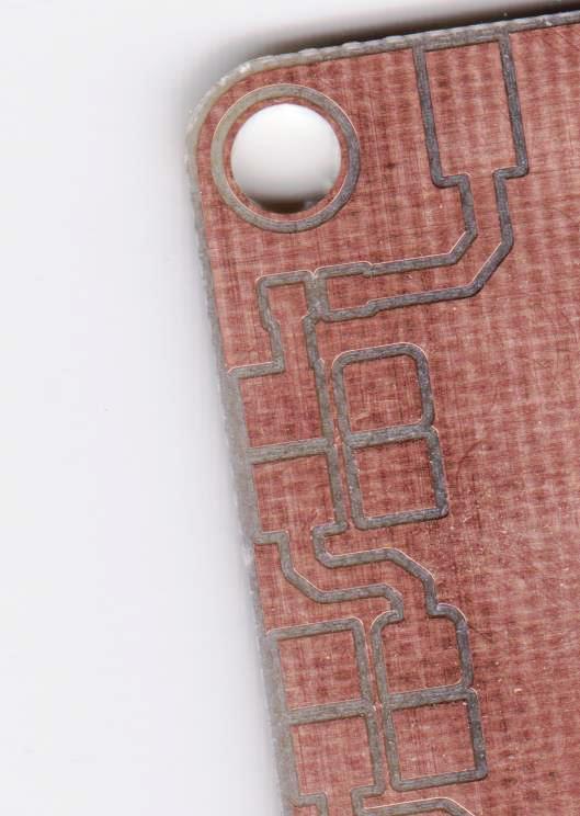

Ich verarbeite hier gerade ein paar OSRAM TOPLED's.
Um genau zu sein diese hier:
http://such002.reichelt.de/?SID=14UeAjLH8AAAIAAAQeNs07b0b6a61949b5853ba3bcb72fdf9f579;ACTION=446
Habe gerade die ersten vier LEDs auf eine fertig gefräste Platine
aufgelötet und wollte mal sehen wie die LEDs nun wirklich leuchten. Also
ran ans Labornetzteil, Strombegrenzung einstellen, und dann anklemmen.
Nun was soll ich sagen. Die LEDs ziehen den Strom, den ich berechnet
habe, aber leuchten tun die nicht...?
Dann habe ich eine weitere LED aus der Packung genommen und diese nur so
mit Messspitzen am Labornetzteil mit 20mA betrieben. Das hat super
funktioniert. Dann habe ich diese LED genommen und mit einem Pad auf
eine weitere Platine aufgelötet und dann wieder die Messspitzen dran
gehalten. Die LED hat dann zwar ihre 20mA gezogen, aber sie hat nicht
geleuchtet!
Meint ihr die LED ist bei dem kurzen Löten den Hitzetod gestorben?
Ich habe eigentlich keine 2 Sekunden für die Lötstelle gebraucht.
Wenn ja, wie soll man die Dinger denn dann verarbeiten?
Ich bin für jeden Tipp dankbar! :-)

Hallo Frank!
Danke für deine Hilfe!
Ich habe den Fehler gefunden. :-)
Wie man in dem angehängten Bild gut erkennen kann, sind die Lötpads für
SMD-LEDs ausgelegt, die vier Anschlüsse haben.
Das stellt für die LED mit zwei Anschlüssen kein Problem dar, ABER:
Dadurch, dass nur die Konturen gefräst wurden, ist ein kleiner Steg
zwischen den Pads stehen geblieben. Dieser hat für einen Kurzschluss
gesorgt.
Das hätte mir auch mal früher auffallen können.
Immerhin gehen alle LEDs noch. :-)
