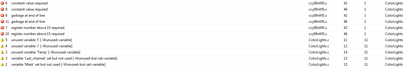

von Peter K. (peterka2000)
Jetzt zeigt der mir irgendeinen Error an. Ich arbeite mit Atmel Studio
6. Im Anhang ist noch mal der komplette Code und ein Screenshot von den
Errors.
von Spess53 (Gast)
Hi
>Errors.
wird denn dein s-File erzeugt und wenn ja, was steht drin?
> __asm__("ldi XL, Low(Last_channel)");
> __asm__("ldi XH, High(Last_channel)");
Ich habe geschrieben, das das der normale Assembler ist. Bist du sicher,
das es Low und High im Assembler des GCC gibt? Bin mir nicht sicher,
aber unter C wird meinesachtens lo/hi oder lo8/hi8 verwendet.
MfG Spess

von Volker Block (Gast)
probier mal:
  // Loadadr Zeit , X          ersetzen
  "ldi r26,lo8(zeit)       \n\t"
  "ldi r27,hi8(zeit)       \n\t"
