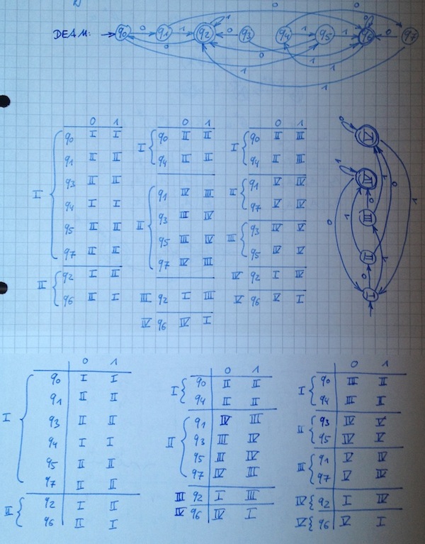

Ich hab hier einen DEA M gegeben. Im Bild ganz oben.
Die Äquivalenzklassenbildung auf dem Karo-Papier ergeben dann den
Graphen rechts im Bild.
Mein Problem ist nun folgendes:
Auf dem Karopapier wurde die Äquivalenzklasse II mit den Zuständen q1,
q3, q5, q7 in die Äquivalenzklasse II mit q1, q7 und in die
Äquivalenzklasse III mit q3, q5 aufgeteilt.
Auf dem weißen Papier wurde die Äquivalenzklasse II mit den Zuständen
q1, q3, q5, q7 in die Äquivalenzklasse II mit q3, q5 und in die
Äquivalenzklasse III mit q1, q7 aufgeteilt.
Wenn ich nun den Graphen aus der Berechnung auf dem weißen Papier
ablese, bekomm ich einen anderen Graphen wie der, den man auf dem
Karopapier ablesen kann! Woher weiß ich nun, welcher richtig ist, bzw.
woher weiß ich wie ich die Äquivalenzklassen richtig aufteile?
Bisher hatte ich immer gedacht, dass es in solchen Fällen wie oben
beschrieben, EGAL ist, wie rum ich die Klassen neu aufsplitte! Aber
jetzt bin ich total raus; ich weiß nicht mehr weiter! Kann mir jemand
die Frage beantworten?
