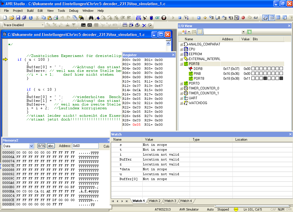

Hallo allerseits,
kürzlich habe ich das Beispiel aus der FAQ
http://www.mikrocontroller.net/articles/FAQ#itoa.28.29_.28utoa.28.29.2C_ltoa.28.29.2C_ultoa.28.29.2C_ftoa.28.29_.29
in eines meiner Übungsprogramme mit Ausgabe aufs LCD eingebaut, um zu
sehen, wie sich das vorgegebene Unterprogramm ItoA verhält.
Was ich im AVR-Studio-Simulator beobachten wollte, war das Füllen der
String-Arrays und den character-Pointer.
Leider jedoch zeigt mir der Simulator keine der Variablen an, nicht
einmal gewöhnliche Laufvariablen. Es erscheinen immer Fehlermeldungen
wie im Bildschirmfoto abgebildet "not in scope" oder "location not
valid". Die Simulator-Hilfe brachte mich auch nicht weiter.
Links unten im Foto im Fenster Data/Memory2 erscheinen irgendwann die
zugewiesenen Zeichen 2 7   g. Immerhin. Aber sie erschienen nicht nach
jeder Zeile, in der eine Zuweisung erfolgt, wie ich das erwarten würde.
Nach einem ganzen Programmdurchlauf erscheinen die Werte dann ebenfals
im Watch-Window (rechts im Bild, Array "t"). Sie erscheinen direkt in
den Prozessor-Registern R11, R12, R13.
Im Fenster "disassembler" sieht man, wie die einzelnen Schritte in
ASM-Befehlen ausgeführt werden. In C werden öfter mal mehrere C-Zeilen
gleichzeitig ausgeführt zwischen zwei Haltepunkten. Ich betätige die
Tasten F10 und F11.
Von vor einigen Jahren als ich nur in ASM programmiert habe, bin ich mit
dem Simulator recht gut zurecht gekommen, da ich alle Programme durch
Probieren und Simulieren zustande bekommen habe. Nur mit diesem oben
beschrieben Verhalten kann ich dem Simulator leider keinerlei Nutzen
abgewinnen und benutze ihn für C immer weniger gern. Kenn mir da
vielleicht jemand mit Tipps weiter helfen?
AVR Studio    4.18.684
GUI Version    4, 18, 0, 670
AVR Simulator    1, 0, 2, 1
WinAVR - 20100110
mit freundlichem Gruß
Roehrenvorheizer

Ja, mit -Os.
Siehe build-Fenster:
avr-gcc  -mmcu=at90s2313 -Wall -gdwarf-2 -Os -std=gnu99 -funsigned-char
-funsigned-bitfields -fpack-struct -fshort-enums -MD -MP -MT
LCD-Routines.o -MF dep/LCD-Routines.o.d  -c  ../LCD-Routines.c
itoa_simulation_1.o -MF dep/itoa_simulation_1.o.d  -c
../itoa_simulation_1.c
avr-gcc -mmcu=at90s2313 -Wl,-Map=ITOA_1.map LCD-Routines.o
itoa_simulation_1.o     -o ITOA_1.elf

Hallo nochmals,
beim Nachlesen bin ich noch auf einige interessante Stellen gestoßen,
die mich aber nicht weiter bringen:
________
Special considerations
Local variables must always be qualified with the function name. This is
also the case if the user wants to add a variable from the function that
the program has stopped in.
False hits on data breakpoints on local variables can be caused by reuse
of registers. Depending of the level of optimalization, the compiler
might try to reuse a register for several variables.
The data breakpoint implementation in the simulator and the ICE50 can in
some cases fail to detect access to a location referenced by a pointer
when msb access type is selected. The problem exists when the pointer is
stored in X or Z, and ST/LD X/Y with increment is used to de-reference
the pointer.
________
http://www.mikrocontroller.net/articles/AVR-GCC-Tutorial/Exkurs_Makefiles#Debug-Format
Beim Simulieren scheinen oft "Variablen zu fehlen". Ursache dafür ist,
dass der Compiler diese "Variablen" direkt Registern zuweist. Dies kann
vermieden werden, indem die Optimierung abgeschaltet wird (im makefile).
Man simuliert dann jedoch ein vom optimierten Code stark abweichendes
Programm. Das Abschalten der Optimierung wird nicht empfohlen.
http://www.mikrocontroller.net/articles/AVR-GCC-Codeoptimierung
-O0    Keine Optimierung des erzeugten Codes. Diese Optimierungsstufe
optimiert den Resourcenverbrauch des Hostrechners und die
Nachvollziehbarkeit der erzeugten Codes anhand von Debug-Information.
Alle lokalen Variablen werden auf dem Stack angelegt und nicht in
Registern gehalten. Es werden keine komplexen Optimierungsalgorithmen
angewandt; lediglich Konstanten wie 1+2 werden zu 3 gefaltet.
-O1    Je höher die Optimierungsstufe, desto schwieriger ist der
erzeugte Code nachvollziehbar — auch mit Debugger.
_
