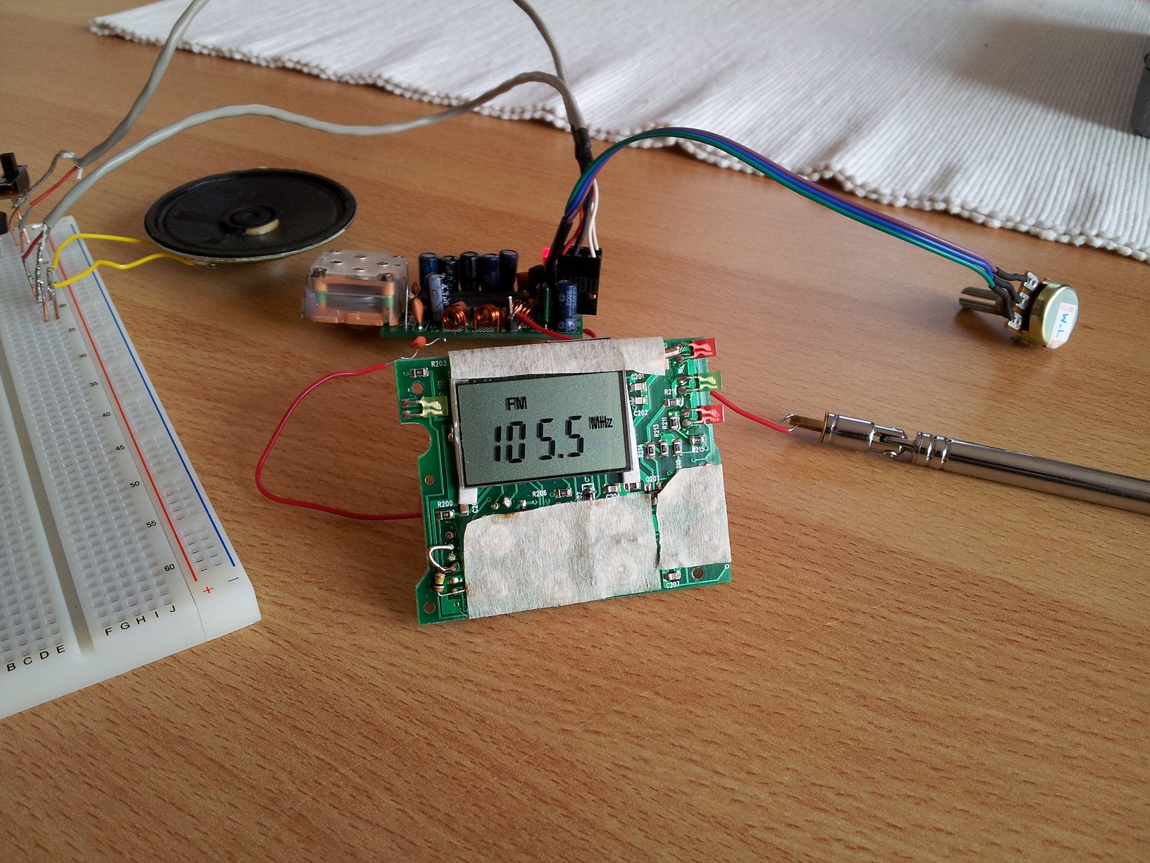

Eine digitale Frequenzanzeige für ein gewöhnliches analoges FM-Radio mit
Sony CXA1619 IC und Drehkoabstimmung. Die Anzeige stammt aus einem
zerlegten "Billig-Weltempfänger" für ca. 8 €. Der Frequenzzähler, vmtl.
CD3610, misst die Oszillatorfrequenz an Pin 8 des IC und subtrahiert
10,7 MHz für die ZF. AM könnte auch angezeigt werden, ist aber auf dem
Radio-Modul nicht vorgesehen. Kann also mit jedem Radio verwendet werden
das Standard ZF (10,7 MHz/455 KHz) nutzt.

Aber meine Anzeige soll mit NIXIE Röhren sein.( Ist alles schon
aufgebaut und funtioniert)
Alles kommt, mit CD und USB Player, (Tietelanzeige auch mit Röhren usw)
in eine 50 W Röhrenverstärker - mur mit der UKW Anzeige klappt es nicht
