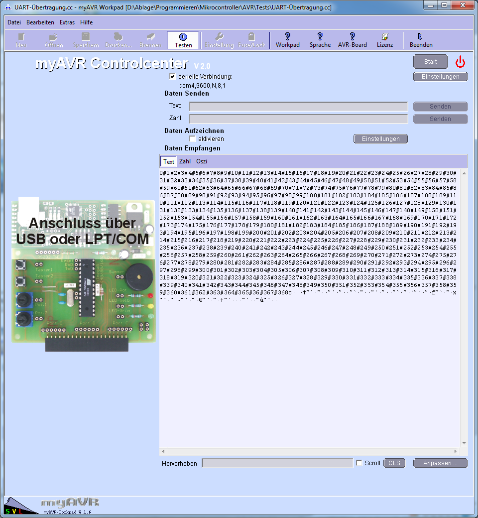

Ich habe das myAVR Board MK2 mit einen ATmega8 mit einem simplen
Programm geladen, das nichts anderes macht als eine fortlaufende Zahl zu
senden.
- Programm geladen
- Terminal gestartet
- Empfange "0#1#2#3#4#5#6....."
Ergebnis: µC und Code funktioniert (siehe Bild 1a).

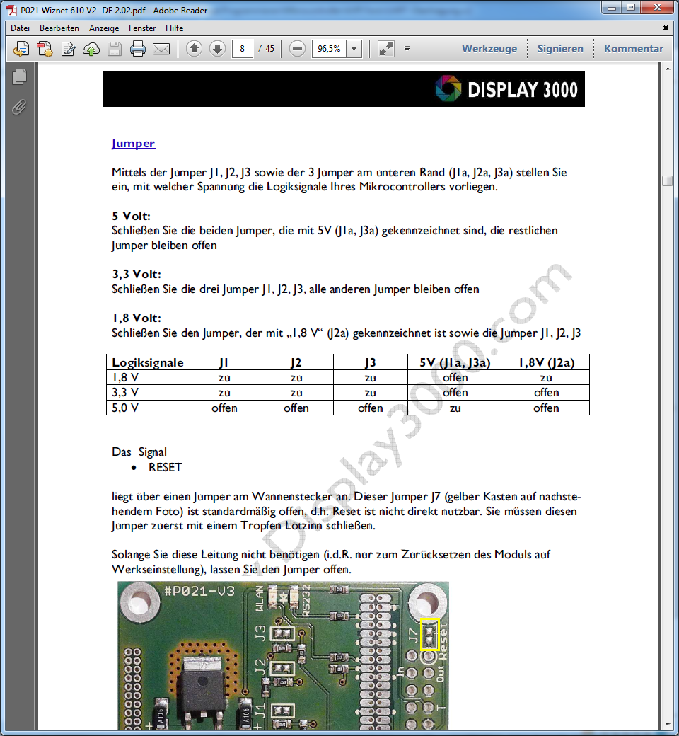

Test 2:
Jetzt hab das WizNet-Modul. Dort habe ich die Pedel für Rx und Tx mit
einer Drahtbrücke auf bestimmte Jumper auf 5V gesetzt wie es die
Gebrauchsanweisung für µC-Pegel von 5V besagt (Bild 2) und ein Echo-Test
durchgeführt.

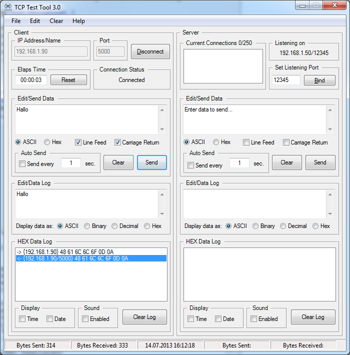

- Brücke auf Tx und Rx gesetzt
- WizNet gestartet
- TCP Test Tool gestartet und connectet
- Sende "Hallo"
- Empfange "Hallo" zurück (sehe es gleichzeitig an den Symbolen -> für
"sende" und <- für "empfange" im Test-Tool
Ergebnis: WizNet funktioniert (siehe Bild 3).

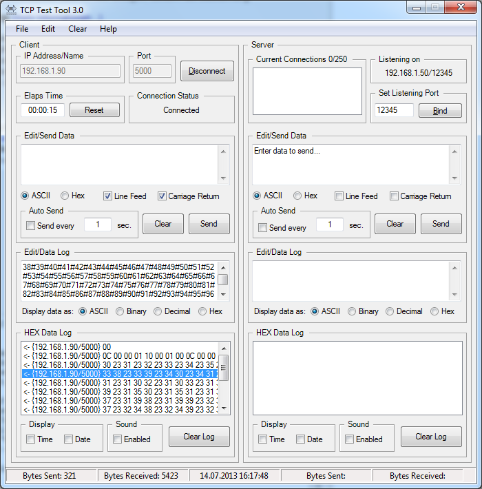

Test 3:
Nun habe ich über Rx/Tx das WizNet-Modul und an den µC angeschlossen und
das selbe Programm wie im Test 1a gestartet. Also sende "0#1#2#3#4...".
Das WizNet-Modul empfängst diese Zeichen, wie ich es im TCP Test Tool
sehen kann (siehe Bild 4).
Ergebnis: µC sendet erfolgreich an WizNez (µC-Tx -> WizNet-Rx).

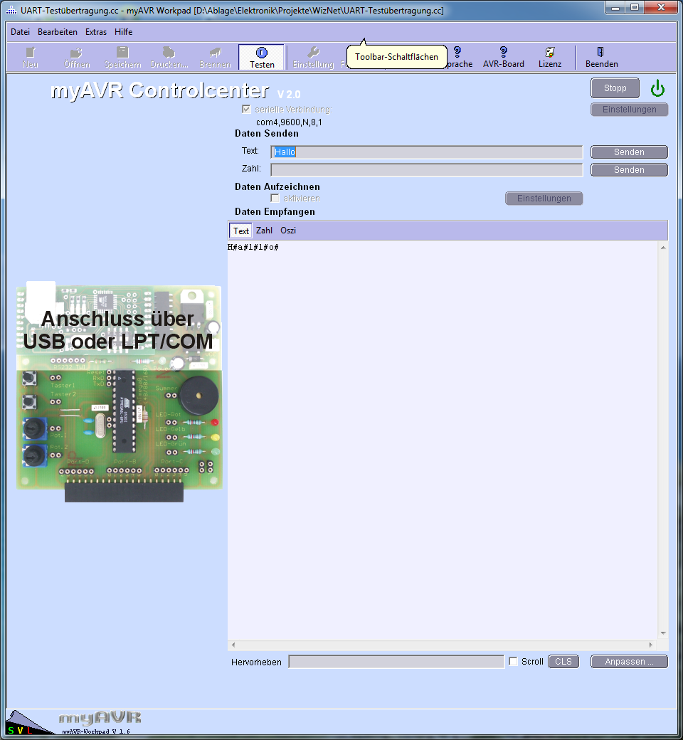

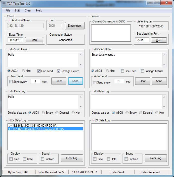

Test 4:
Nun lade ich wieder das Programm welches mir die gesendetetn Zeichen mit
einer '#' zurücksendet. Diesmal sende ich aber über das TCP Test Tool
bekomme vom WizNet ein Echo zurück und nicht wie erwartet die selben
Zeichen mit einer angehangenen '#' (siehe Bild 5).

#3675925
Hallo Peter,
ohne genau einzusteigen - als allererstes prüfen, ob der PIN
4 HW_Trigger I
Low : Entering serial command mode
High : Exit serial command mode
auch nicht floated! Er braucht IMMER festes Potential!
Ich arbeite mit dem Teil seit Jahren - funzt eigentlich problemos!
