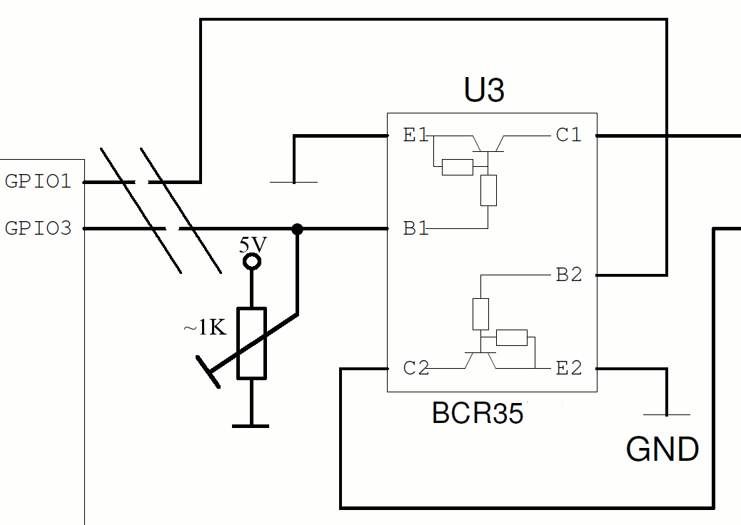

ich bin ein absoluter Anfänger was Elektronik angeht und ich will mich
ein wenig in die Materie einarbeiten weil es mich interessiert. Deswegen
entschuldigt meine (wahrscheinlich) dumme Frage.

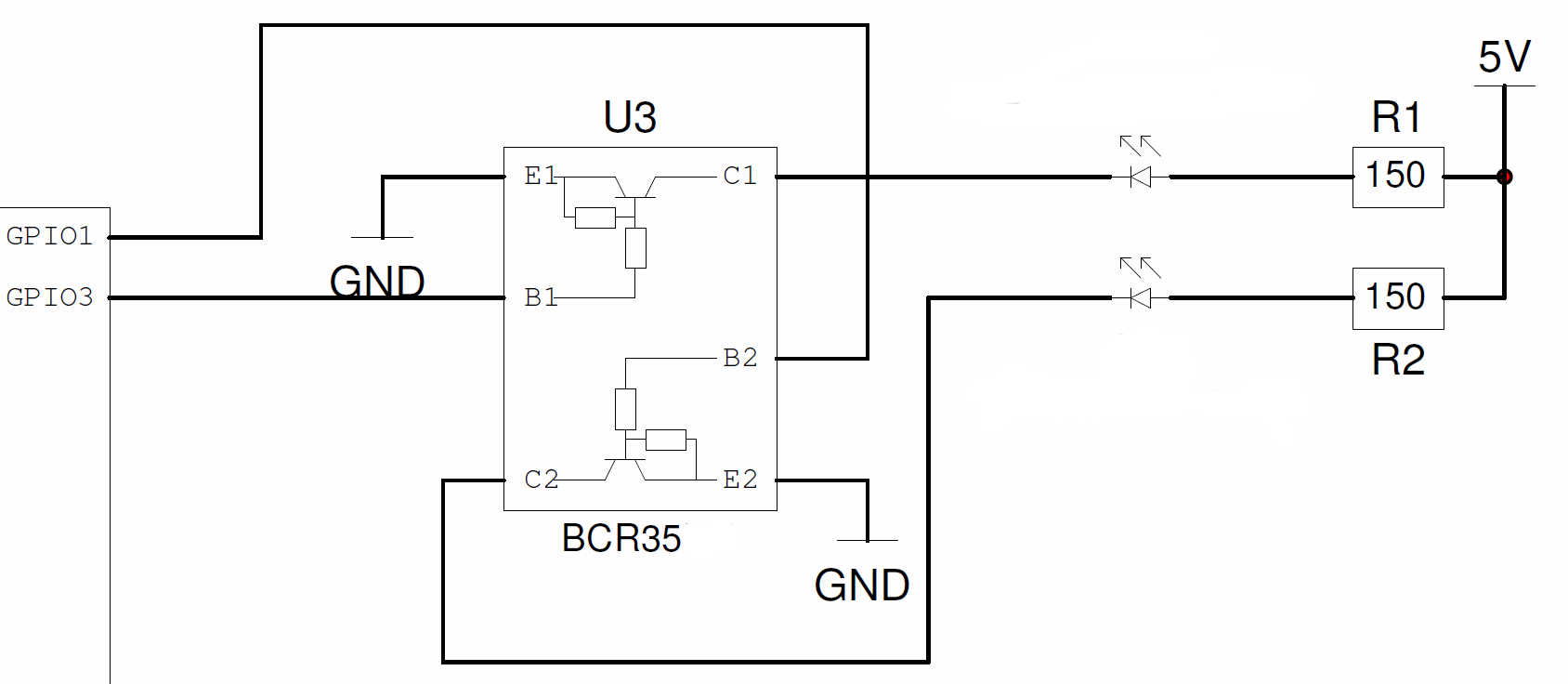

Ich will an einer GPIO-Leitung eine LED anschließen (ca. 10-20mA). Dazu
habe ich einen BCR135S von Infineon (
http://www.infineon.com/dgdl/bcr135series.pdf?folderId=db3a30431400ef68011406f3ddb1012e&fileId=db3a30431428a37301143f8b054a0289
) benutzt (s. Bild).
Wenn meine GPIOs 5V liefern, dann funktioniert es. Wenn sie nur 3,3V
liefern, dann glimmt die LED nur ein kleines bisschen. Ich denke mal,
dass die 3,3V nicht ausreichen, um den Transistor durchzuschalten. Was
kann ich da machen? An welchen Diagrammen/Werten im Datenblatt kann ich
dieses Verhalten ablesen, damit ich mir einen passenden Transistor
suchen kann? Habt ihr dazu evt. konkrete Tipps?
Vielen herzlichen Dank schonmal für eure Mühe! :-)
#3241435
3.3V sollten schon reichen, den Transistor durchzuschalten. Für 20mA
steht im Datenblatt auf S. 3 was von Vi(on) bei grob 2V. Wenn die LEDs
aber auch an den 3.3V hängen und weiss/blau sind, passiert da aber nicht
mehr viel.
Eine Möglichkeit wäre auch noch, dass die Ausgänge nicht wirklich an
sind (zB. beim AVR DDRx-Bit auf 1), sondern du nur die Pullups
schaltest. Da müsste man mit der Belastung durch den Transistor an der
Basis eine deutlich geringere Spannung als 3.3V messen können.

#3241531
Peter K. schrieb:
> Wenn ich es richtig verstanden habe, dann kann ich anhand des
> Vi(on)-Diagramms also ablesen, wieviel Spannung ich zwischen Basis und
> Emitter haben muss, wenn ich x mA treiben will? Bei 20mA also die ca.
> 2V, richtig?
Grundsätzlich werden Transistoren nicht mit einer Spannung, sondern
mit einem Strom angesteuert. Dabei sollte der steuernde Basisstrom
etwa um den Faktor 10...30 kleiner als der Kollektorstrom sein.
Der Basisstrom wird über den Basisvorwiderstand eingestellt.
(Ohmsches Gesetz) Bei Dir ist nun der Sonderfall, das der Basis-
widerstand bereits im Gehäuse eingebaut ist und deshalb nicht
geändert werden kann. Bei Deinem Bauelement ist dieser Widerstand
mit 10 kOhm ziemlich gross. Deshalb kannst Du bei geringer Spannung
vorm Widerstand nicht mehr genug Kollektorstrom am Ausgang treiben.
Gruss
Harald
#3241550
Aber selbst mit 10k und einem hfe von 70 sollte eine rote 20mA-LED schon
recht deutlich leuchten und nicht nur schwach glimmen. Irgendwas ist da
komisch... Für 3.3V könnte zwar der LED-Vorwiderstand noch etwas runter
(jetzt wären so (3.3-2.2)/150=6mA drin), aber auch 6mA sollte schon mehr
als Glimmen sein.
Schau mal, was im Datenblatt deines Controllers steht. Eigentlich sollte
man für ein paar LEDs schon 5-10mA aus den Ausgängen heutiger Chips
gefahrlos rausziehen können. Dann bräuchte man den Transistor gar
nicht...

#3241794
@ Peter K. (Gast)
>Ah, ich glaube, ich kapiere das langsam... <freu> :-)
Das glaubst du . . .
>Laut Datenblatt des Controllers liefert er mir an beiden GPIOs zusammen
>max. 4mA. Das ist nun alles andere als üppig, wenn ich richtig liege.
Naja, für diese Anwendung reiucht es locker.
>Ich brauche also einen Transistor, der einen kleineren Vorwiderstand an
>der Basis hat und/oder eine höhere Verstärkung, richtig?
Glaub ich nicht. Auch mit 3,3V sollte was gehen. Denn 10K an den 3,3V
macht ~ 2,6V sprich 260uA Basisstrom. R2 schluckt dabei ca. 15uA,
unkritisch. Also irgend was anderes ist da faul.
>Ich habe übrigens testweise die Vorwiederstände des LEDs überbrückt, es
>ändert sich nichts. Es glimmt wirklich nur ganz wenig und ist kaum
>sichtbar.
Merkwürdig. Und es liegen sicher 3,3V an GPIO an?

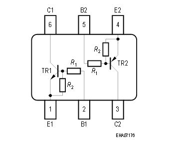

Gast #3242355
Hallo Peter,
Dein Schlatbild des BCR35 ist nicht korrekt. Im BCR35 sind jeweils ein
NPN und ein PNP drinnen. Damit wird Dir die an T2 liegende LED
wahrscheinlich immer einschalten da die Spannung an GPIO1 mit 0...3,3V
immer geringer sein wird als 5V.
Prüfe Deine Schaltung.
rgds
Gast #3242456
Ich habe es eben nochmal gemessen. Es sind 3,26V am Basis-Pin (gegen
Masse).
Meine Schaltung ist richtig, allerdings fehlt am BCR135 das S im
Schaltplan. Uuuups, sorry. Der BCR135S hat zwei NPN-Transistoren.
Ich werde in den nächsten Tagen mal ein wenig experimentieren.
Vielleicht finde ich ja durch Zufall die Lösung. ;-) Wenn jemand noch
eine gute Idee hat, dann bin ich für jeden Vorschlag offen. Vielen Dnak
nochmal für eure Tipps!
Gast #3242573
richtiger als was Neues zu bauen, wäre es das Problem zu isolieren. Also
die Ports abtrennen und eine Gleichspannung an die Basis zu legen, und
zu messen, bei welcher Spannung die LED korrekt leuchtet.
Allerdings hört sich das Problem wie ein Masseproblem an. Ist die 5V
Masse und 3,3V Masse zusammen?
Grüße
Gast #3242906
das Problem ist gelöst, die Ursache saß vor der Schaltung. <uuuups>
Ich hatte bei einer anderen Schaltung mit dem BCR35 gebastelt, deswegen
war im Schaltplan auch die falsche Bezeichnung drin. Dummerweise habe
ich wohl in meiner Dusseligkeit auch die Transistoren in meinen
Schächtelchen vertauscht, sodass ich aus Versehen einen BCR35PN statt
eines BCR135S aufgelötet habe.
Sorry für meine Dusseligkeit und herzlichen Dank an Euch. Wenigstens bin
ich nun ein wenig schlauer. :-)
Achja: Mit einem BCR135S funktioniert es jetzt wunderbar. :-D
