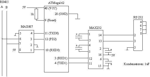

ich suche einen Schaltplan für einen bidirektionalen Konverter von
EIA-485-Schnittstelle (ehemals RS-485) nach EIA-232-Schnittstelle
(ehemals RS-232). Die Schnittstellen am PC RS-232, die am Meßgerät
RS-485. Die RS-485-Verbindung soll mit zwei Leitern auskommen.

Hallo
Wenn Du nicht mehr als 32 Teilnehmer am RS485 hast, dann kommst Du mit
dem pin-kompatiblen MAX485 aus (ist auch wesentlich preisgünstiger).
Verwendest Du mehr als 32 Teilnehmer, dann ist der MAX485 nicht mehr
ausreichend
Die Programmierung ist die einfache Steuerung der UARTs. Die
Implementierung für UART0 sieht genauso aus wie bei allen anderen
Teilnehmern im RS485. Eine Verbindung zum PC sollte nicht das Problem
darstellen.
Da Du wahrscheinlich nicht mit meinem RS485-Protokoll bzw mit meinem
PC-Protokoll arbeitest, wirst Du mit meinem Programm kaum etwas
anfangen können (Wenn Du schon so weit bist, dass Du Dich mit solchen
Konvertern beschäftigst, wirst Du mit der Programmierung keine Probleme
haben)
