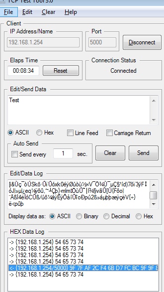

Hallo Leute,
Folgendes Problem ich nutze einen ATMega8 und Atmen Studio 6.
Ich versuche eine Kommunikation mit Hilfe des USART aufzubauen.
Folgenden Code habe ich aus den Tutorials.
Es sollte mir Also eigentlich genau das zurückschicken was ich ihm
sende.
Anbei ein Foto von dem was ich zurück bekomme.
Kann mir das jmd erklären ?

Ich habe bzgl. deinem Problem folgende Fragen:
1) Kommunikation im µC ist bei 9600 Bd. Wie ist diese am PC
eingestellt?(kann u.U. falsch eingestellt sein)
2) Wie ist die Verbindung hergestellt worden [RS232 / USB-IC(FT232)
UART-Kabel ...]? Leitungen richtig angeschlossen (GND nicht vergessen)
3) 4MHz entnehme Ich deinem Programmcode. Welche Art von Taktquelle
(Intern? Quarz...)?
3.1) Hast du einen SP für uns? (ist immer hilfreich)
> sende.
Nö. Zumal der Screenshot ganz offensichtlich nichts direkt mit einer
Kommunikation per USART zu tun hat, sondern die aufgezeichnete
Kommunikation IP-basiert ist.
Egal, wie nun diese USART-Daten durch das IP-Netz transportiert werden,
es gibt auf jeden Fall reichlich Stellen, an denen es hakeln kann.
Sinnvolle Hinweise kann man ohne weitere Details zur Abwicklung der
Kommunikation wohl kaum geben.

Also die Frequenz habe ich am µC mit den Fuses gesetzt (Int. RC Osc.
4MHz; Start-up-time: 6CK +64ms), sowie im Atmel Studio Toolchain unter
Symbols definiert.
Die Kommunikation läuft über ein WLAN Modul (Wiznet WI610wi) selches
Über eine serielle Schnittstelle verfügt. Dort ist folgende Einstellung:
Baud 9600, 8bit, keine Parität, 1 Stoppbit
Via TCP Test Tool schicke ich die Daten also an das Modul welche diese
auf die serielle Schnittstelle ausgeben. und umgekehrt.
Bei einem vorigen Projekt hat diese Kommunikation auch wunderbar
funktioniert, allerdings ist dieses Programm diesmal im
Interruptbetrieb. Das ist der einzige Unterschied.
Was bedeutet SP ?

Also ich habe jetzt das ganze nochmal mit einem 4MHz Quarz Oszillator
aufgebaut. Offenbar hat mir die Ungenauigkeit der Internen Frequenz
einen Streich gespielt. Allerdingss würde mich interessieren wieso es im
Interruptbetrieb nicht funktioniert wo es doch ohne wunderbar lief ?

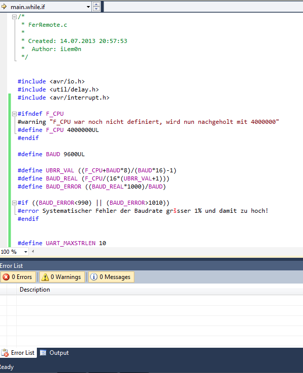

Das Programm von da oben kann nicht korrekt funktioniert haben. Du
gibst hier
  UCSRB = (1<<TXEN) | (1<<RXEN) | (1<<RXCIE) | (1<<TXCIE) ;
den Transmit Complete Interrupt frei für den du keinen Handler hast.
Sobald das erste Zeichen raus gegangen ist, wird der Interrupt ausgelöst
und das Versäumnis, dass du keinen Handler hast mit einem µC-Reset
bestraft. Was dann die UART mit dem nächstenb halb empfangenen Zeichen
macht, steht in den Sternen. Da werden dann wohl ein paar Bits während
des Resets verloren gegangen sein. Das könnten dann genau die fehlenden
Bits sein, die dir die Übertragung versauen.
Ergo: Man gibt keinen Interrupt frei, für den man keinen Handler hat.
Niemals!
> #include <avr/io.h>
> #include <util/delay.h>
> #include <avr/interrupt.h>
> #ifndef F_CPU
> #warning "F_CPU war noch nicht definiert, wird nun nachgeholt mit
> 4000000"
> #define F_CPU 4000000UL
> #endif
Woher stammt eigentlich diese sinnfreie Reihenfolge?
Erst muß F_CPU festgelegt werden und dann die delay.h eingebunden
werden. Sonst kommt da nur Mist raus.
Gast #3241952
> werden.
Das hat der Compiler auch mit Sicherheit mit einer Warnung ausgegeben.
Aber es gibt immerwieder Leute, die Warnungen konsequent übersehen...
("Es kompiliert doch, also muss es doch richtig sein!")
#3241972
> Ich könnte allerdings auf die Zeile ebensogut verzichten F_CPU ist unter
> "Symbols" in Atmel Studio definiert.
Das ist auch gut so.
Immer mehr setzt sich die Erkenntnis durch, dass das hier
#ifndef F_CPU
#warning "F_CPU war noch nicht definiert, wird nun nachgeholt mit 4000000"
#endif
keine so gute Idee ist.
Wenn F_CPU nicht durch das Makefile, oder wie in deinem Fall die IDE,
definiert wird, dann ist es am besten dieses als Fehler zu werten und
den Programmierer zu zwingen, dieses Versäumnis nachzuholen.
Aber dieses 'Nachdefinieren' innerhalb des Source Codes ist ein
fehleranfälliger Stolperstein.
