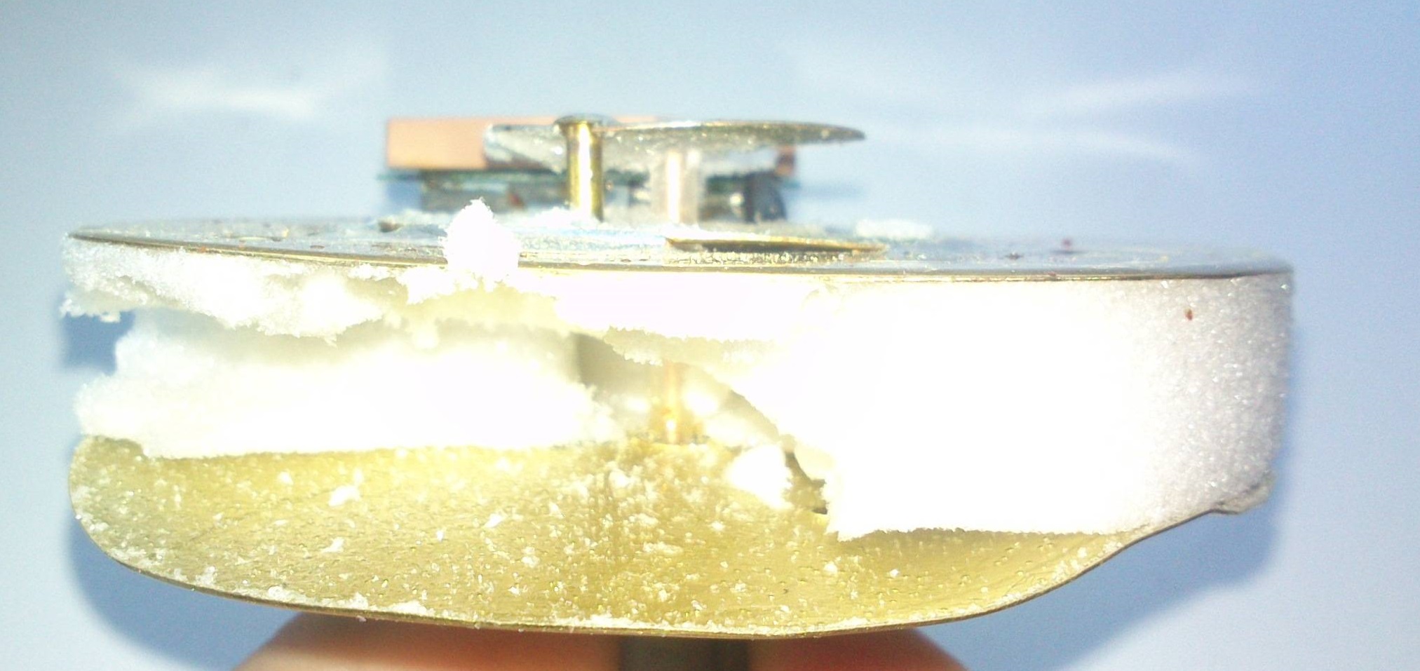

Hallo
Ich habe hier das Innenleben einer GPS/Mobilfunk Kombiantenne.
Mir gehts um den messingfarbenen Aufbau der offensichtlich für den
Mobilfunkbereich zuständig ist (das andere ist die GPS Antenne).
Kann mir jemand erklären was für eine Art Antenne das ist? Ist das eine
Form von Patchantenne? Aber eine Patchantenne hätte ja meines Wissens
eine Richtwirkung nach oben - das wäre ja kontraproduktiv - man würde
hier ja eher eine Halbkugel brauchen? Ich hab leider kein Datenblatt
dazu.
Hintergrund: Ich könnte so eine Bauform für einen anderen
Frequenzbereich gut gebrauchen und würde gern verstehen was da
dahintersteckt zwecks Dimensionierung.

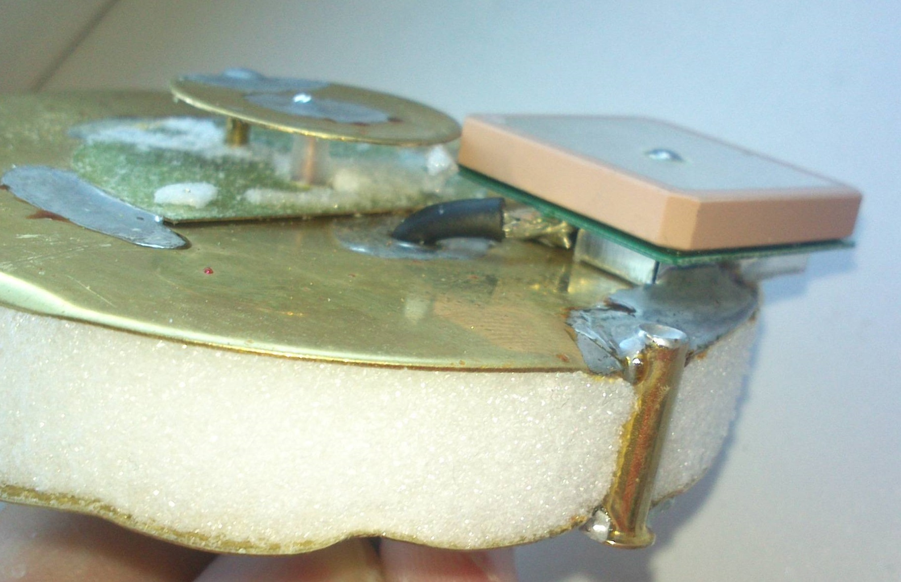

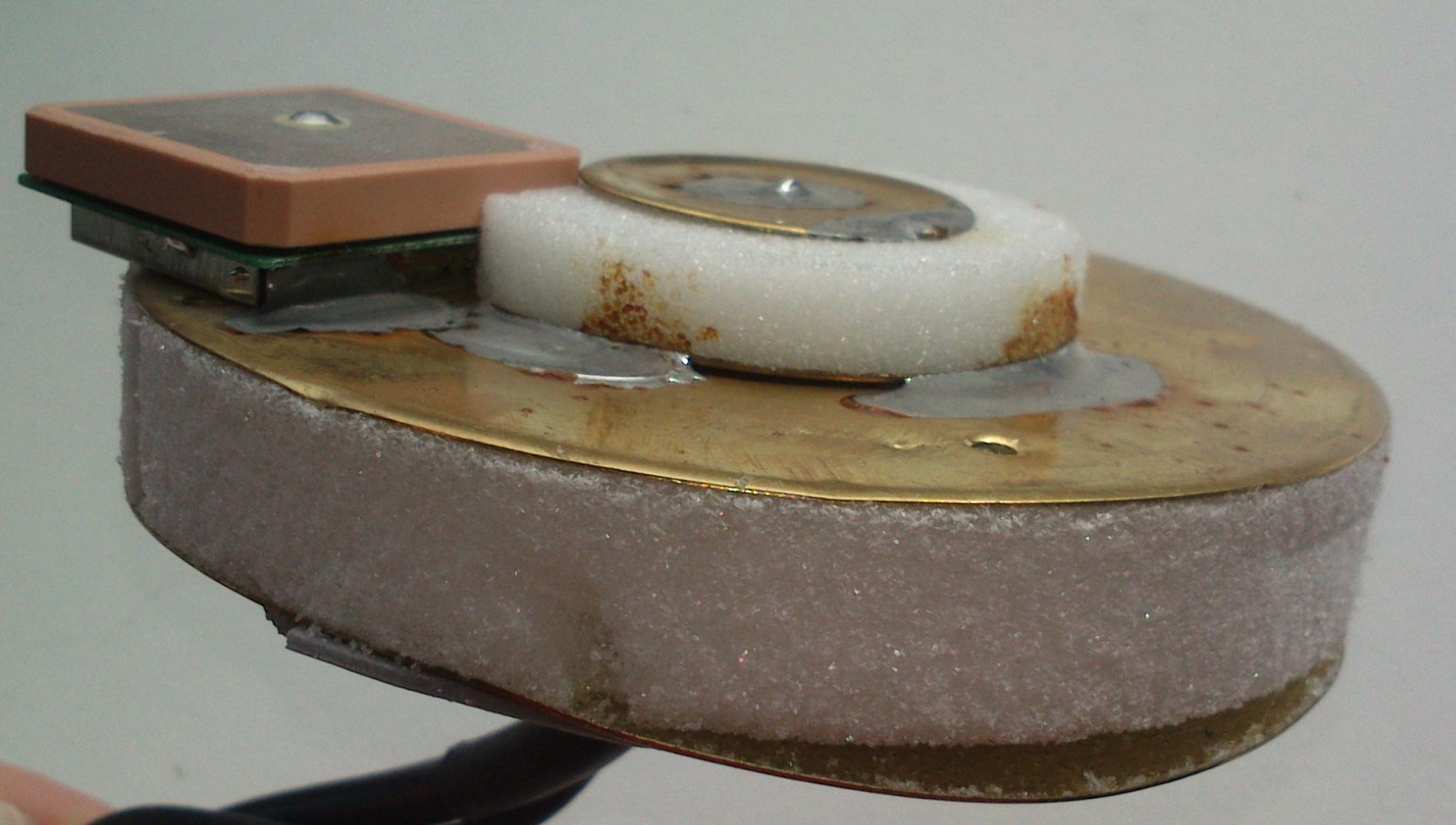

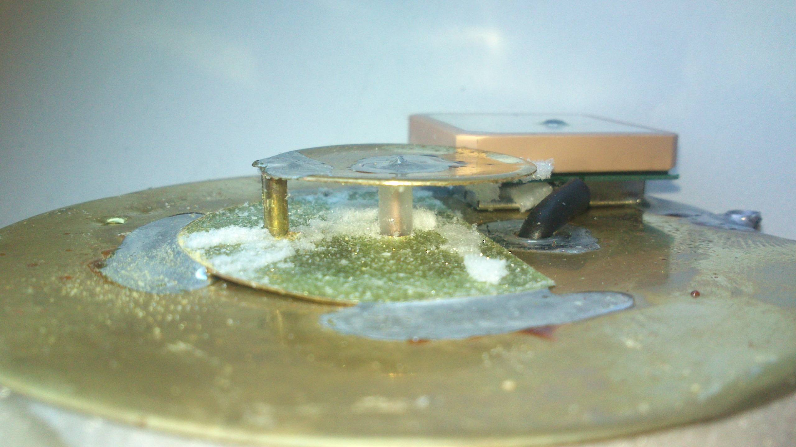

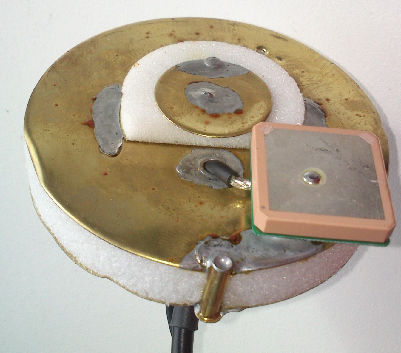

Hallo
Hab jetzt mal etwas vom weißen Schaummaterial (fühlt sich in etwa an wie
PU-Montageschaum der etwas in der Sonne war) entfernt.
Also nur das oberste kleine Messingplättchen (24mm Durchmesser) ist mit
dem Innenleiter des Koax verbunden.
Dieses ist dann mittels Messingstift mit dem mittelgroßen
Messingplättchen verbunden welches aber praktisch vollflächig mit der
ersten großen Messingplatte (75mm Durchmesser) verlötet ist.
Diese ist wieder mittels seitlichem Messingstift mit der untersten
Messingplatte (ebenfalls 75mm Durchmesser) verbunden. Diese ist dann in
der Mitte mit dem Schirm des Koax verlötet.
Hoffe das sagt jetzt irgendjemanden etwas.
