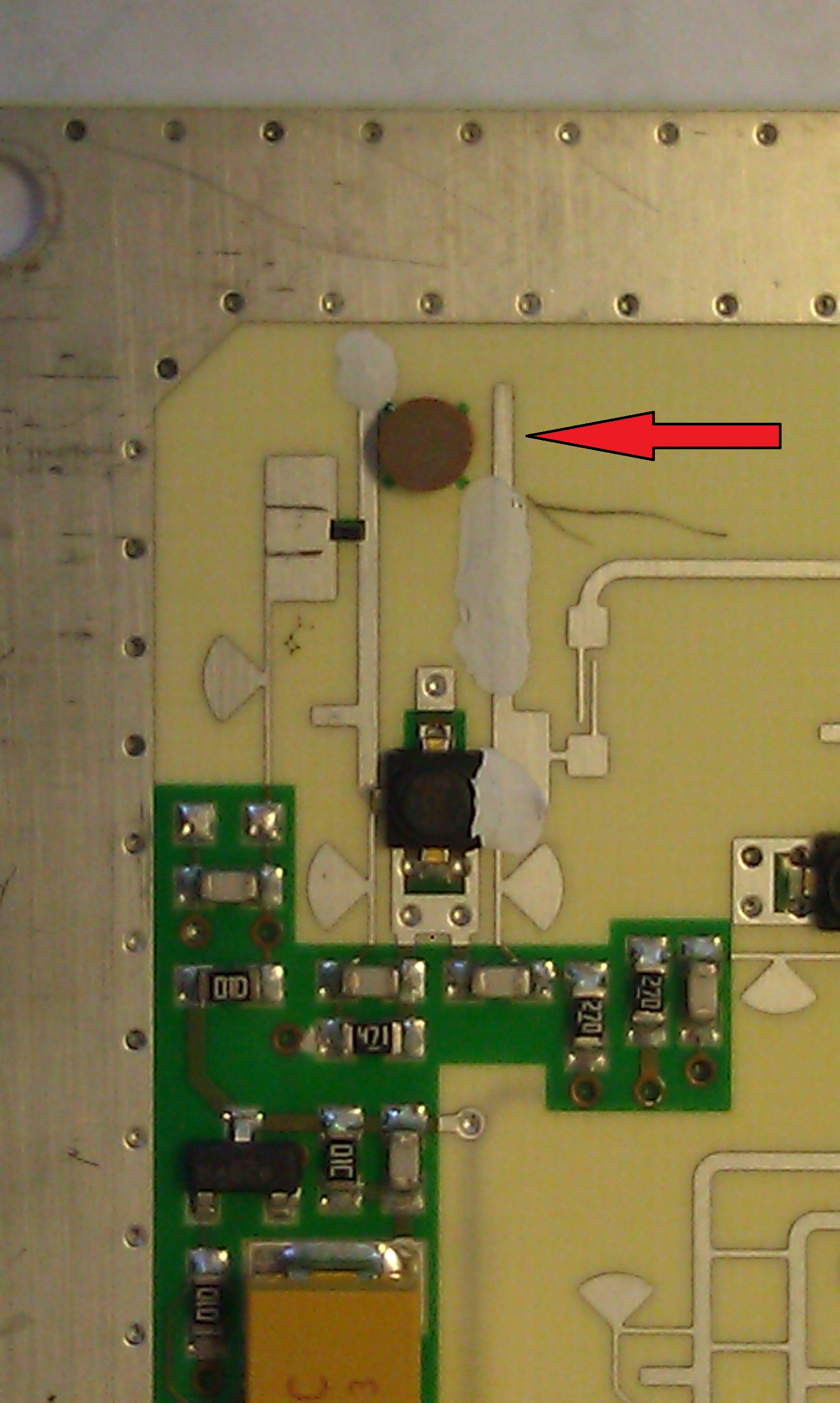

ich möchte gerne defektes HF-Frontend reparieren und bin gerade dabei
mir eine Übersicht über das Frontend zu verschaffen. Dabei bin ich auf
ein Bauteil gestoßen, bei welchem ich mir die Funktion nicht genau
erklären kann (Angehängtes Bild roter Pfeil).
Kann mir jmd. helfen?
Viele Grüße
Daniel
(Firma: privat) #3241969
Könnte der frequenzbestimmente Keramikresonator sein,sieht aus wie eine
Tablette.Hab auch 10 + 24 Ghz Sende-Empfänger,wahrscheinlich von
Türöffnern.
Haben nur eine Schaltfunktion.Aber nie einen geöffnet.Die älteren Teile
endhalten eine Gunn und Detektordiode,deines ist moderner mit
Festfrequenz.
Bei älteren konnte man die Frequenz verändern,hab es nie versucht.
                               Gruß Hans

> Die Dinger heissen 'Dielektrischer Resonator'
Oder "Pille" im Jargon ;) Gibts auch in LNBs. Je mechanisch kleiner, um
so grösser die Resonanzfrequenz. In Ku-Band LNBs (~10GHz) haben sie  ca.
7mm Durchmesser und 4mm Höhe.
