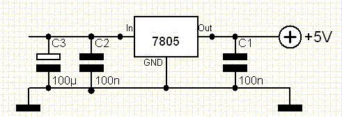

von Lorenz (Gast)
nochmals schnell etwas:
Ich suche gleich nach dem richtigen MAX202, welches habt ihr benutz?
Beim Prozi vom Amtel steht, man könne die mit einer Spannung von
2.7-5.5V laufen lassen. Was sollte man da wählen? Und wie baut man am
einfachsten (und billigsten) einen Wandler von 13.8V auf diese
Spannung? Ich habe ein stabilisiertes 12V Netzteil, welches ich
benützen möchte.
Lorenz
von Oliver (Gast)
z.B. so:
von Oliver (Gast)
evtl. sollte man noch einen elko am ausgang hinzufügen (wie am eingang
auch)
