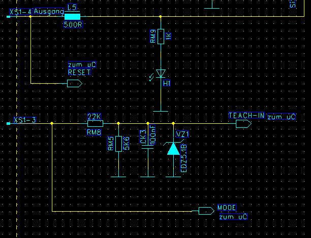

Hallo Community. Ich entwickle gerad eine neue Platine und benutze einen
R8C/M11A Prozessor. Wegen Platzmangel auf dem Board kommt keinen
Programmierstecker auf dem Board. Ich habe 2 schon benutzte Leitungen
auf dem Board unfd möchte diese auch parallel zum programmieren
verwenden (zum programmieren brauche ich nur MODE und Reset). Im Anhang
habe ih einen Auschnitt des Schaltplans für diese Litungen. Jetzt weiss
ich nicht wie ich diese Parallelität realisieren kann. Wäre dankbar für
jede Hilfe
MfG
Da musst Du schon einen größeren Ausschnitt vom Schaltplan machen. Die
angeschlssenen Peripherie wird dein Programmierinterface evtl. stören.
Vieleicht muss dann die Belegung der Pins geändert werden..
Axel
Danke für die Anwort. Ja das Problem am Eingang XS1-3 (unten) ist dass
da 24V liegen, aber zum Programmieren brauche ich ca 5V am MODE-Eingang.
Beide Leitungen liegen am gleichen Pad von der Platine und gehen dann zu
2 verschiedene Eingänge vom Uc.
