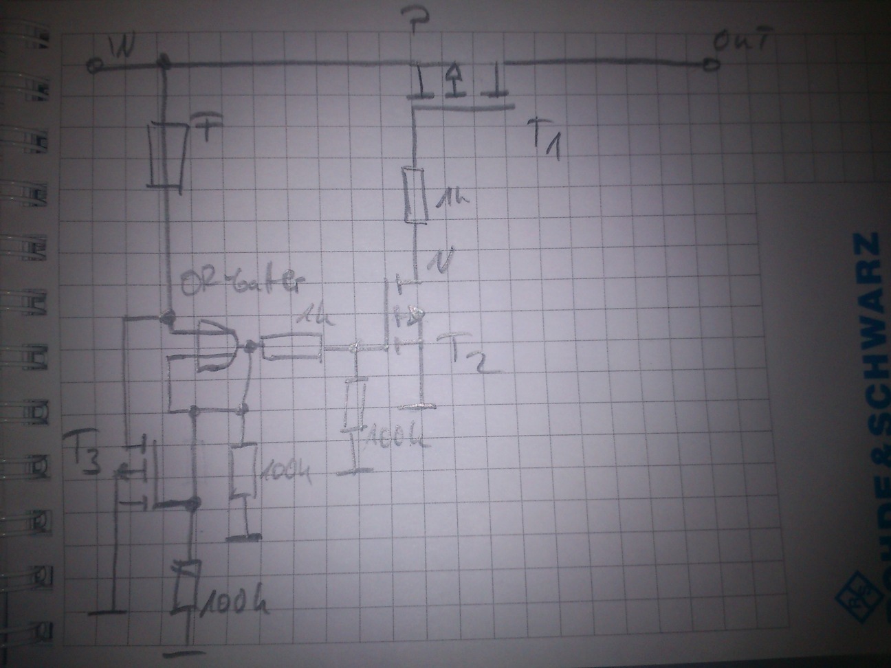

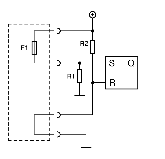

Gast #3242923
Man könnte es ja so machen, daß man die 3,3V über die Mini-Platine führt
und dann wieder zurück zur Hauptplatine. Auf der Miniplatine geht die
Spannung über eine sehr dünne Leiterbahn. Oder man nimmt eine
SMD-Sicherung mit ein paar mA, das ist eleganter. Wenn die Platine
angesteckt wird, überprüft die Hauptplatine, ob die 3,3V da sind. Wenn
ja, wird die Leitung z.B. durch einen Mosfet auf GND gezogen und die
Sicherung brennt durch. Man kann damit arbeiten, so lange sie angesteckt
bleibt, aber beim Anstecken einer neuen Platine muß als erstes die
Überprüfung der 3,3V erfolgen usw...
Die 3,3V müssen natürlich so kräftig sein, daß durch das Kurzschließen
nicht der Rest der Schaltung stromlos wird.
Wäre das eine Idee?

Die Hauptplatine muß eben nur erkennen, wenn einen Platine angesteckt
wird. Zum Beispiel durch eine low/high-Flanke beim Anstecken.
Gast #3242943
Widerstand mit Sicherungsfunktion.
Nach der Messung wird die Platine mittels Transistor durch definierten
Strom durchgebrannt. Weiterhin wird vor der Messung der Widerstand
kontrolliert, so daß man wenn man einfach nur die Leitung brückt, die
Messung nicht funktioniert.
Abgesehen von einem externen Widerstand kann man das auch mit einem
Widerstand machen, welcher auf dem layout einfach nur geätzt wird.

#3242956
Wenn man darüber nachdenkt einen Widerstand zu verwenden dann auch bitte
folgendes beachten: Nimm einen Widerstand, bei dem der Ausfall
SPEZIFIZIERT ist. Also nicht so standard SMD Zeugs, das kann hochohmig
oder niedrigohmig werden.
Afaik ist da MELF dafür besser geeignet.

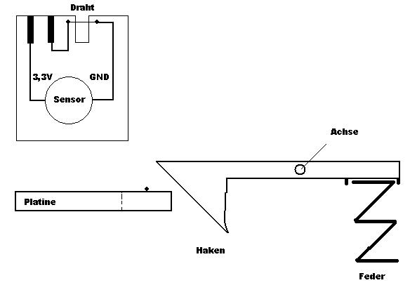

Gast #3242967
Mach's doch rein mechanisch, der GND/VCC Pin hat eine Nut und wenn die
Platine eingesteckt wird rastet die in einen Haken ein der die Platine
dann an dieser Stelle beim herausziehen zerstört.

Gast #3243032
habe im Anhang mal eine Idee von mir.
Beim Einschalten geht das OR-Gatter am Ausgang auf High, daraufhin
schaltet T" und demnach auch T1, an OUT liegt deine Versorgungsspannung
(minus ein bisschen, müsste man evtl ausgleichen je nach Transistor).
Gleichzeitig schaltet T3 und killt damit die Sicherung/Leiterbahn (dünn
auslegen!). Wenn die Spannung ab- und nochmal angeschaltet wird, bekommt
das OR-Gatter jeweils LOW an den Eingängen (dazu auch am oberen Eingang
nen pull down widerstand, habe ich vergessen, mea culpa), der Ausgang is
also stets auch low und die Platine reif für den Müll :D
schöne Grüße
Chris
#3243040
ist es möglich, das ganze mechanisch zu lösen? sprich sollbruchstelle an
der platine, die beim einstecken getrennt wird und beim abziehen (oder
was auch immer) nicht "zurückgegeben" wird (eine art ticket-automat oder
so)...

Gast #3243248
Hier ist mein Vorschlag:
R1 muss so gewählt werden, dass die Sicherung F1 kurz nach dem
aufstecken der Platine durchbrennt. Das Flipflop bleibt dann so lange
gesetzt bis die Platine wieder abgezogen wird.
John

Gast #3243517
Ich würde mich der mechanischen Methode die oben schon zwei mal
aufgetaucht ist anschließen:
am Hauptgerät einen Widerhaken der sich auf der zu markierenden Platine
unter einen dünnen Draht schiebt. -> Platine funktioniert
beim herausziehen reißt der Haken den Draht ab -> das wars...

Wie wäre es wenn du einen Draht zur Verbindung der 3,3V als Brücke
benutzt. Dieser ist auf der Anschlussleiste in einer Ausfräsung.
Beim Einstecken wird ein Haken in diese Aussparung gesteckt, dieser
Zerschneidet beim Herausziehen den Draht und eine zweimalige Benutzung
ist nicht ohne weiteres möglich.
Sollte reichen, siehe Zeichnung...
