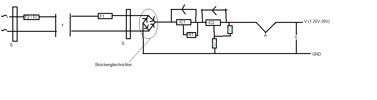

Hallo liebe Community Ich will ein regelbares Netzteil mit einstellbarer Spannung zwischen 1,25 und ca. 30 Volt und regelbarem Strom bis 2 Ampere bauen. Dazu habe ich folgenden Plan mit den Grundelementen erstellt: (siehe Anhang) S = Schalter IC1 = LM350 (Strombegrenzer) IC2 = LM350 (Spannungsregler) R1 = 0,5-1,5 ohm R2 = 5k ohm Poti R3 = 240 ohm T = 80VA Ringkerntrafo mit primär 230V / sekundär 2x 30V/1,33A (beide Leitungen werden zusammengeführt, also 30V/2,66A) F1 = Sicherung mit ca. 2,8A? (Empfehlung bitte...) F2 = 250V/1A Sicherung (oder mehr oder weniger? ...da Ringkerntrafos einen hohen Einschaltstrom haben) - unter Volllast würden 0,23 mA auf Primärseite fließen. Kann man den Plan so lassen, oder muss ich noch Änderungen an den Werten der Bauteile durchführen? V. a. weiß ich nicht so genau welche Sicherungen ich verbauen soll, bzw ob ich überhaupt auf der Sekundärseite eine einbauen soll.
Also zu den zwei Reglern in Reihe sag' ich jetzt nix. Ansonsten: Beim Trafo solltest Du nicht die Vollwellenschaltung mit zwei parallel geschalteten Wicklungen verwenden sonden einen Zweiweg-Gleichrichter. Hier Bild 2 http://www.ferromel.de/tronic_4.htm Die 2,5A T oder 3,15A MT sekundär Sicherung gehört dabei in die Mittelpunk-Leitung. Außerdem sichert man Ringkerntrafos primärseitig mit superträgen Sicherungen ab. Hier 0,5A TT Grüße Löti
Wenn der LM350 eine Art LM317 mit höherer Belastbarkeit ist, dann hast du da eine Konstantstromquelle mit nachgeschaltetem Spannungsregler gebastelt, was nicht wirklich sinnvoll ist. Wenn du den ersten LM350 wegnimmst, hast du zumindest schonmal eine regelbare Spannung. Die Strombegrenzung müsstest du anderweitig realisieren. Wie Löti schon sagte wäre ein Zweiweg-Gleichrichter besser geeignet. Was aber ganz fatal ist: Nach dem Gleichrichter fehlt der Glättkondensator, das heißt dein Regler liefert dir eine mit 100 Hz pulsierende Wechselspannung. Ich denke, das ist nicht in deinem Sinne. Klemm einfach zwischen + und Masse vor den Reglern noch einen Elko mit um die 1000µF oder mehr.

R1 liegt falsch, muss in den Lastkreis. 30 V Wechselspannung werden an einem Ladeelko im Leerlauf zu ca. 45 V, zuviel für den LM 350. Bei 2 A und niedriger Ausganngsspannung würde der Spannungsregler ans Limit kommen (Verlustleistung).
#3243258
Du findest eine RICHTIGE Schaltung dieser Bauart im LM350 Datenblatt unter Figure 21. Da sind schon ein paar weitere Bauteile nötig, auch exotische. Schaut denn NIEMAND in die Datenblätter der Bauteile die er verbaut? Die Schaltung ist nicht so doll, so ein LM350 kann keine 60 Watt verbraten, schau mal in sein SOA Diagramm, sondern auf gutem Kühlkörper nur so 25, also eher eine Schaltung für 24V 1A. Es wird auch schon schwer genug ein Poti zu finden das 1A aushält, ein 25 Ohm Poti (für 50mA Mindeststromeinstellung) müsste also für 25W taugen.
U. B. schrieb: > 30 V Wechselspannung werden an einem Ladeelko im Leerlauf zu ca. 45 V Wieso liegt am Elko Wechselspannung an? Diese wird davor doch gleichgerichtet. Außerdem haben solche "großen" Trafos eine relativ steife Leerlaufspannung, also +/- 10%
#3243295
30V Wechselspannung ergibt hinter dem Gleichrichter eine Leerlaufspannung von ca.44V (30 x wurzel 2)
Otto schrieb: > V Wechselspannung ergibt hinter dem Gleichrichter eine > Leerlaufspannung von ca.44V (30 x wurzel 2) Wie wäre es mit einem kleinen Lastwiderstand? 3-5 Watt?

Tue dir selber einen Gefallen und baue eine bewährte Schaltung nach.

@Daniel Tatter vom 16.07.2013 um 20:06 Uhr: Es war schon unterstellt, dass am Ladeelko Gleichspannung anliegt. ;-) Hat der Transformator 10% höhere Leerlaufspannung, ergeben sich bei einer Netzspannung von 230 V + 10% immerhin U(DC)= 30V * 1,1² * √2 = 51,3 V Davon ziehen sich noch die Dioden-Durchlassspannungen ab ...

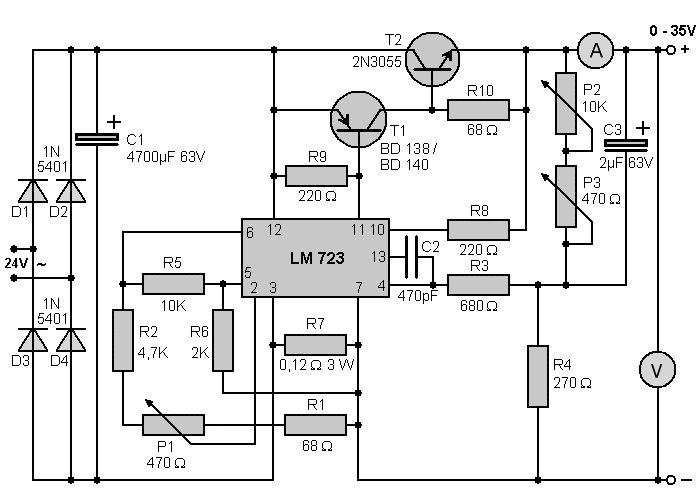

Ok, diese Schaltung macht wirklich nur unnötig viel wärme... Dann versuch ichs eben mal mit einem LM723
Daniel Tatter schrieb: > Ok, diese Schaltung macht wirklich nur unnötig viel wärme... Dann > versuch ichs eben mal mit einem LM723 Der macht genau soviel Waerme. Ist auch nur ein Linearer Regler und die koennen das nicht anders. Bei einem Schaltregler passiert das nicht. Allerdings ist der wesentlich komplizierter aufzubauen vor allen wenn man damit ein Labornetzteil bauen moechte.
Ich habe einen guten Schaltplan für ein regelbares NT mit lm723 gefunden. Kann man den so nachbauen wenn ich einen 30V Trafo nutze oder muss ich dann die Widerstände ändern? Wie gesagt, will ich bis 30V und 2A rausholen
Nein, mehr als 24V Trafo haut nicht hin. Lass den bei Netzspannung 230V+10% mal im Leerlauf 27V AC haben, dann wird der Elko auf 38,2V aufgeladen. Das liegt knapp unter den 40V, die für den LM723 als Vin max.Rating angegeben sind.
Du mußt bei max. 52V Eingangsspannug die Versorgungsspannung des LM723 begrenzen wie im TI-Datenblatt Bild 21. http://www.mikrocontroller.net/part/LM723 Grüße Löti
Daniel Tatter schrieb: > Ok, diese Schaltung macht wirklich nur unnötig viel wärme... Dann > versuch ichs eben mal mit einem LM723 oder 2 LM723, das halbiert die Verlustleistung .-) Sag mal, warum liest Du eigentlich nicht was man dir hier rät -- und handelst danach?
