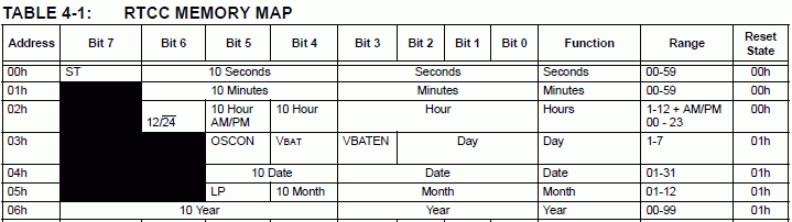

Der 32kHz Quarzoszillator der Microchip RTC MCP79410 schwingt einfach
nicht.
Folgendes habe ich bereits getestet:
- drei verschiedene Uhrenquarze aus alten PC-Mainboards getestet
- 5p6 Lastkapazitäten entweder symetrisch zu GND oder parallel zum Quarz
- Quarzgehäuse an GND gelegt.
Der MCP ist per I²C les- und schreibbar, aber das wichtige ST-Bit an
Adresse 0, Bit 7 läßt sich einfach nicht setzen. Beim Lesen ist es immer
wieder auf 0. Andere Bits und andere Adressen gehen.
Zitat Datenblatt:
0x00h – Contains the BCD seconds and 10 seconds.
The range is 00 to 59. Bit 7 in this register is used to
start or stop the on-board crystal oscillator. Setting this
bit to a ‘1’ starts the oscillator and clearing this bit to a
‘0’ stops the on-board oscillator.
Zitat Ende
Frage:
kennt jemand das Problem? Ist das Verhalten des STart Oszillator Bits
plausibel, falls der Quarz einfach nicht passt?
Als Oszillator-Kontrollbit deint doch eigentlich Adresse 3, Bit 5: OSCON
Gast #3244788
Es geht um dieses eine Bit ST ganz oben links an Adresse $0:
schreibe ich z.B. an $0 0xFF rein, lese ich 0x7F zurück, ST bleibt aus,
der Oszillator schwingt nicht.
Kennt das jemand, hat irgendwer schonmal die Microchip-RTC zum Laufen
gebracht?
