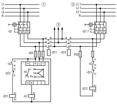

mich würde interessieren wie man einen automatischen Netzumschalter
realisiert.
Also Quasi einen Gebäudeteil über Notstrom speisen kann ohne dafür extra
Steckdosen vorzusehen. Dazu habe ich mal nach 'automatischer
Netzumschalter' gegoogelt und das gefunden:
Umschalteinrichtung nach DIN VDE 0108 – Starkstromanlagen und
Sicherheitsstromversorgung in baulichen Anlagen für Menschenansammlungen
Automatische Rückschaltung, der Phasenwächter ist eingestellt auf:
Ansprechspannung Uan  = 0,95 × Un
Rückfallspannung Ub = 0,85 × Uan
Erklärung zum Bild: Wirkungsweise
Zuerst wird Hauptschalter Q1, dann Hauptschalter Q1.1 (Hilfsnetz)
eingeschaltet.
Der Phasenwächter K1 erhält über das Hauptnetz Spannung und schaltet
sofort Hilfsschütz K2 ein. Öffner K2/21–22 sperrt den Stromkreis. Schütz
Q12 (Hilfsnetz) und Schließer K2/13–14 schließt den Stromkreis Q11.
Schütz Q11 zieht an und schaltet das Hauptnetz an den Verbraucher.
Schütz Q12 wird zusätzlich über Öffner Q11/22–21 gegen das
Hauptnetzschütz Q11 verriegelt.
Meint ihr das funktioniert so?
Es wäre irgendwie Fatal wenn das Ding ein Stromaggregat und das
öffentliche Stromnetz unkontrolliert parallel schaltet :-)
Die Originalquelle dieses Aufbaus sieht zwar aus wie von Möller - jedoch
finde ich die URL karsten23.ka.funpic.de nicht vertrauenswürdig...
Vielen Dank

Somit verstößt obige Zeichnung schon mal gegen die Richtlinie für
Planung, Errichtung und Betrieb von Anlagen mit
Notstromaggregaten, da hier nicht all-polig umgeschaltet wird.
(N-Leiter)
Die Quelle ist das Schaltungsbuch von Moeller, dort ist die Zeichnung zu
finden. Kap. 8, Seite 102 (Ausgabe 2011).
Die Zeichnung beschreibt eine Netzumschaltung, keine
Notstromumschaltung, also würde ich nicht sagen sie verstößt... Sie ist
halt nur für diesen Zweck nicht vorgesehen.
Wenn anstatt Q1 und Q2 ein 4-poliger Schütz verwendet wird wäre
zumindest schon mal dieser Punkt erfüllt. Die weiteren Anforderungen
müssen aber auch umgesetzt werden.
Das Schaltungsbuch kann frei heruntergeladen werden.
Die technische Ablaufsteuerung derartiger Umschaltungen ist etwas
komplexer, da reicht das reine Spannungsüberwqachungsrelais nicht aus..
Du hast aber etwas Wesentliches vergessen: Der N Leiter muss auch
geschaltet werden (zusätzlich zu den 3 aktiven Leitern) -- zumindest
verlangen das die allermeisten EVU so, nachzulesne in deren technischen
Anschlussbedingen (TAB)

Guest schrieb:
> Stephan B. schrieb:
>> Was ist denn der Unterschied zwischen Schütz Q1 bzw Q1.1 und Q11 bzw
>> Q12?
> Q1 und Q1.1 sind Leitungsschutzschalter mit FI, also keine Schütze.
> Q11 und Q12 sind Leistungsschütze mit Hilfskontakten.
Q1 und Q1.1 sind Motorschutzschalter die haben nichts mit FI  zu tun.
Das I>> steht für Überstrom das andere für thermische Auslösung
