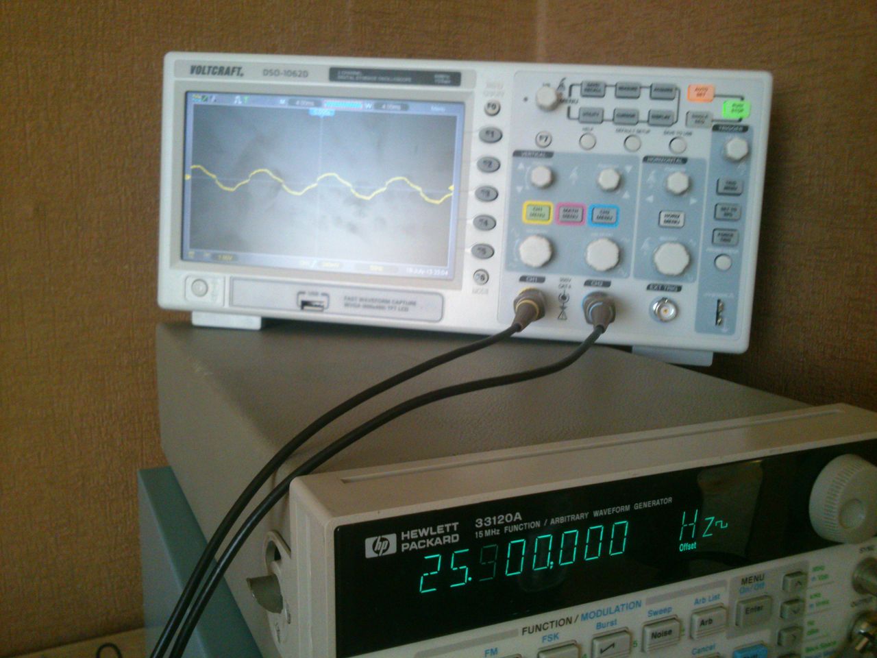

Du verbindest einen der Differenzausgänge (vorzugweise den mit -
markierten) mit deinem GND Potential. Das gilt für echte erdfreie
Ausgänge (z.B. mit Transformator im Ausgang).
Bei elektronisch balancierten Ausgängen lässt du den - Ausgang entweder
frei oder nimmst ihn als GND für dein Testobjekt, je nachdem, ob der FG
geerdet ist oder nicht.
Moment mal, der 33120 hat aber ganz normale BNC Buchsen und keine
Differenzausgänge. Dann gilt das oben alles nicht.
Hier ist der GND ganz normal am Schirm der BNC Buchsen - nix floating.

@ Böser Kommunist (Firma: UdSSR) (chromosoma)
>"A floating signal generator such as
>the HP 33120A has both sides of the output
>BNC
>connector isolated from
>chassis (earth) ground. "
Andere Leute wären darüber hoch erfreut, kann man doch so potentialfrei
Testsignale in die Schaltung einpeisen. Den Ausgang mit GND verbinden
ist einfach, dann ist es wieder massebezogen. Wo ist das Problem?
>Die Sache ist, dass mein ADC  die Spannung von GND bis 3 V annimmt, und
>so ein Diff. Ausgang wird sehr komisch interpretiert....
Wo ist das Problem? Verbinde das Signal vom Generator mit dem ADC
Eingang und GND von Generator mir dem GND deines ADC und staune.
(Grundlagen der E-Technik aus der Vorschule . . . )
