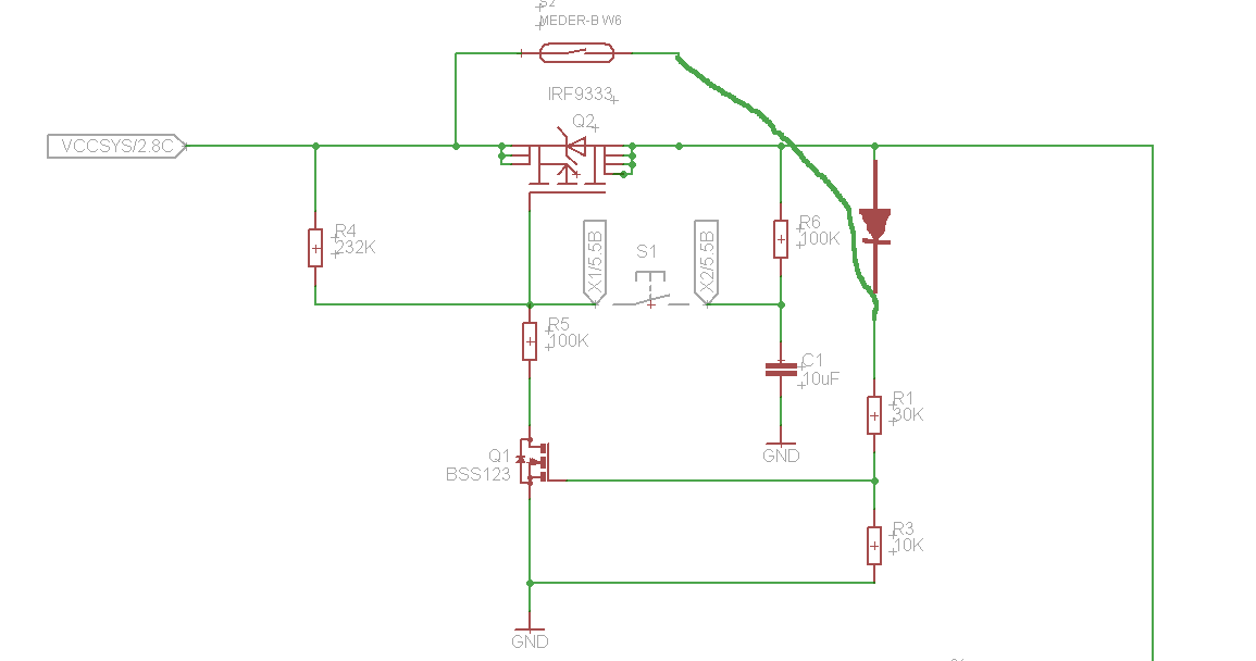

Reedkontakt dauerhaft an
Gast #3245600

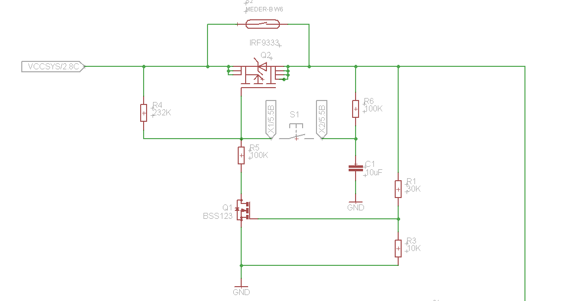

ich habe folgende Schaltung aufgebaut die soweit auch wie gewünscht
funktioniert. Jetzt ist es so, dass ich parallel eine Reedkontakt
angeschloßen habe um den Step-up Converter der dahinter hängt alternativ
über den Reedkontakt zuschalten.
Aber jetzt verhält sich der Reedkontakt als würde er in eine
Selbsthaltung übergehen d.h. halte ich einen Magneten daneben dann wird
dauerhaft durchgeschaltet.
Weiß einer wie das Zustande kommen kann?
Normalerweise sollte es doch so funktionieren das im Ruhezustand der
Reedkontakt geöffnet ist kommt ein Magnetfeld in die Nähe schließt diese
und wieder umgekehrt.

@ Max (Gast)
>> Vielleicht ist ihm der Strom zu hoch und er verschweisst?
>das denke ich nicht da
Ich schon. Deine Schaltung hat Kondensatoren, die sind ungeladen ein
Kurzschluss, der Pulsstrom verschweißt die Kontakte.
>die Schaltlast müsste er doch schaffen max. 8,4V bei 0.4 A.?
Nein. Siehe oben. Schalte clever. Siehe Anhang. Damit schaltet der
Reedkontakt nur den Spannungsteiler und nicht die interne Versorgung und
hält ewig.
Kenne einen Meder-Mitarbeiter: Dein Kontakt ist kaputt, durch zu hohen
Strom. Es hat sich auf der einen Zunge ein "Hügel", auf der anderen eine
"Mulde" im mikroskopischen Bereich gebildet. Der wirkt wie ein
Druckknopf, darum öffnen die Zungen nicht sofort. Die
Oberflächenbeschichtung an der Stelle ist kaputt, evtl. tritt auch Gold
an die Oberfläche, das wirkt dann wie ein Kleber.
> Was hat die Gasfüllung mit den Schalteigenschaften zu tun?
Die Gasfüllung beeinflusst u.a. das Funken-Löschverhalten, was wiederum
die Oberfläche der Kontakte beeinflusst.
Um es kurz zu machen: Dein Kontakt ist durch Überstrom kaputt, wegen dem
Kondensator vom Schaltnetzteil.

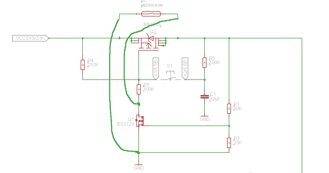

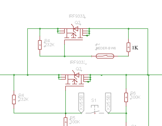

Falk Brunner schrieb:
> Hmm, es geht noch einfacher! Siehe Anhang!
habe deinen Vorschlag umgesetz jedoch ist es jetzt so ,dass der
Reedkontakt zwar nicht kaputt geht/veschweißt. Aber die Schaltung bleibt
weiterhin an auch wenn der Reedkontakt mit dem Magnetfeld nicht mehr
geschloßen wird, da jetzt die Schaltung aktiviert wird und in
Selbshaltung geht, sodass der Reedkontakt keinen Einfluß mehr auf das
Ausschalten hat.
Gibst noch ne Möglichkeit sicher über den Reedkontakt
zuschalten/auszuschalten jedoch so das auch über den Taster an X1 X2
alternativ möglich ist.

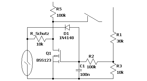

Beschreibe man GENAU, was due WIE schalten willst? Mit dem Reedkontakte
geschlossen -> Ein, Redd offen aus? Dazu braucht man keine
Selbsthaltung! Enntfernen Q1, R1 und R3 und es funktioniert so.

also die Schaltung bestehend aus  R4,R5,Q1,Q2,R6,C1,R1 und R3
funktioniert seperat d.h an den Anschlüßen X1 & X2 ist ein Taster
angeschloßen. Wird der Taster betätigt so wird der nachfolgende Step-up
eingeschaltet. Wird der Taster zum zweiten mal betätigt so wird der
nachfolgende Step-up Konverter ausgeschaltet.
Dieses Funktioniert einwandfrei.
Jetzt ist es so, dass das Gerät in einem bestimmten Fall von einem
Mangnet umgeben ist wo der Anwender jedoch nicht durch den Taster die
Schaltung aktivieren kann. Daher sollte es durch den Reedkontakt
"automatisch" geschehen also Magnetfeld vorhanden Schaltung an
Magnetfeld nicht vorhanden Schaltung aus.

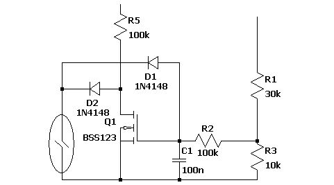

Schreibe doch mal ganz konkret hin, welche Funktion du genau willst.
So wie ich es jetzt verstanden habe, soll folgende Funktion
implementiert werden:
Mit Drücken des Tasters wird der nachfolgende Step-Up-Wandler ein, bzw.
ausgeschaltet (toggle).
Solange aber ein Magnetfeld anliegt, wird der Step-Up-Wandler IMMER
aktiviert, egal, wie gerade der über den Taster aktivierte Zustand war.
Beim Entfernen des Magnetfeldes fällt die Schaltung wieder in den
Zustand zurück, der VOR anlegen des Magnetfeldes eingestellt war.
Ist das so richtig?

Ja du hast es gut erfasst ! Nur sollte nachdem entfernen des
Magnetfeldes der Step-up immer aus sein.

Krangel schrieb:
> sorry,
> der  Taster kommt ja auf die andere Seite des R5, der R_Schutz kann
> durch eine Brücke ersetzt werden.
> Grüße

Moin,
hier das richtige Diagramm.
Der Reedkontakt und ­die D2 haben dieselbe Funktion wie in Falk
Brunner's Vorschlag. D1 unterbricht die Selbsthaltefunktion. Die
Zeitkonstante von R2/C1 muss so gewählt werden, dass die Gatespannung so
lange unter Ugsth bleibt, bis die Ausgangsspannung unter die
Selbsthaltung gefallen ist.
Ich würde die ganze Schaltung noch mal komplett überarbeiten, sie ist
meiner Meinung nach von zweifelhafter Qualität ist.
Grüße
