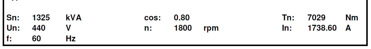

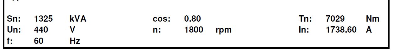

@ U. B. Ein Auszug aus dem Datenblatt ist angehängt. Da ist Nennmoment als Tn angegeben mit 7029 Nm. Außerdem steht da an einer anderen Stelle folgendes: Rated load torque (Calculated of rated output in kVA): 7000 Nm Würdest du sagen, die Momentangabe im Datenblatt ist falsch? Kann es sein daß es das Auslegungsmoment ist? Denn im Mittel gleicht sich zwar die Scheinleistung aus, aber auch der Blindstrom muss erst mal erzeugt werden und dazu braucht man das Moment, wenn auch nur kurzzeitig. Also muss die Mechanik ein solches Moment abkönnen ohne die Welle / etc zu überlasten.
#3250727
Hm, das ist möglicherweise die Erklärung dafür. Wenn ich daran denke, dass Verbraucher mit Blindanteil beliebig oft zu- und abgeschaltet werden können, so sind die höheren Momente (als nur bei Wirkleistung) zwar kurzzeitig aber nicht selten, tretten also immer wieder auf. Danke für den Beitrag, allen anderen auch. Gibt es sonst Gedanken? noips schrieb: > Hm, das ist möglicherweise die Erklärung dafür. Das war jetzt aber nur so ins Blaue gedacht, ohne konkretes Wissen.
#3250790
@noips (Gast) um 16:15 Uhr: Von nix kommt nix - und verloren geht auch nix ... ;-) Dem Generator muss natürlich etwas mehr mechanische Leistung zugeführt werden, als elektrisch herauskommt => Wirkungsgrad η UND Leistungsfaktor cos(φ) müssen beachtet werden. Also: P(mech) = P(el)/η 2 Pi n Tn = √3 Un In cos(φ) Wenn ich richtig gerechnet habe, würde die Datenblattangabe passen, wenn der Wirkungsgrad genauso gross wäre, wie der Leistungsfaktor. ( Solch grosse Maschinen müssten jedoch etwas besser sein ? )
#3251378
>Wenn ich richtig gerechnet habe, würde die Datenblattangabe passen, wenn >der Wirkungsgrad genauso gross wäre, wie der Leistungsfaktor. >( Solch grosse Maschinen müssten jedoch etwas besser sein ? ) Das ist es eben, der Wirkungsgrad ist mit 96 % angegeben. Übrigens steht auch folgendes drin: Appr. mec. power: 1105 KW Ich finde, die Vermutung von Udo Schmitt (16:20) kann man sich als Antwort auf meine Frage gut vorstellen.

@ Joe G. Genau wie U.B. sagt, die Formel P(el) = U*I*Wurzel(3) ist falsch. Um P(el) zu rechnen musst du noch cos(phi)=0.8 dazunehmen, sonst berechnest du keine el. Leistung, sondern die Scheinleistung damit. Ihr habt mich falsch verstanden, natürlich fehlt cos(phi). Ich wollte nur zeigen woher das Drehmoment auf dem Typenschild stammt ;-)
#3251729
Ja das ist eben die Frage, warum hier Scheinleistung und nicht die Wirkleistung durch Wirkungsgrad zur Momentberechnung verwendet wird.
