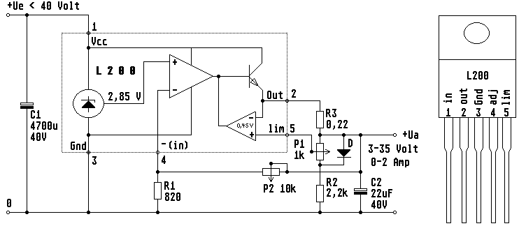

P2 bildet mit R1 einen Spannungsteiler und führt Ua zum L200.
Also: Spannungseinstellung.
R3 ist der Shunt für die Strommessung, der liegt zwischen + und - des
internen Operationsverstärkers. Die Spannung wird über P1 einstellbar
reingeführt. Der obere Transistor regelt bei steigendem Strom dann
runter und bewirkt eine Strombegrenzung.

Also wird P1 benutzt um die Strombegrenzung einzustellen, nicht wahr?

Und warum steht dann am Spannungsbegrenzungseingang "adj" und am Eingang
für die Stromregelung "lim"?
Das versteh' einer ;-)

Der Eingang "adj" wird für die EINSTELLUNG der Spannung verwendet; nur
dort findet eine Regelung statt ( Regelung= Messung einer IST- Größe,
Vergleich mit der SOLL-Größe und Nachstellen des STELLgliedes =
Serienleistungstransistor).
"Der Strom" ( d.h., sein Betrag ) wird auch nicht geregelt, sondern
(ein)gestellt, indem an einem Meßwiderstand eine ( vom Betrag des
hindurchfließenden Stromes abhängige ) Spannung abgegriffen wird, die
"die Strombegrenzung" ergibt ( das wiederum kann als Regelung bezeichnet
werden ).
Regeln= Messen der Istgröße, Vergleichen mit der Sollgröße, Stellglied
korrigieren.
Stellen: Einstellen einer vorgegebenen Größe.

Ansichtssache. Je nach Betriebsregime wird entweder die Spannung
geregelt und der Strom limitiert oder der Strom geregelt und die
Spannung limitiert. Ausserdem steht "adj" für einstellen, nicht für
regeln. ;-)
