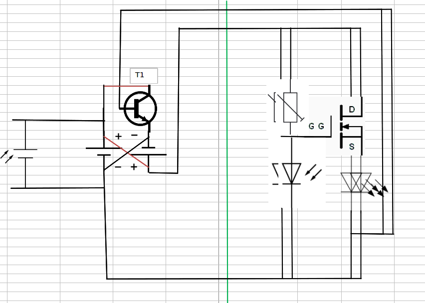

Hallo an alle
Ich habe hoffentlich den anhang dabei also
mein Plan ist es mit solar zwei Akkus parallel Tagsüber zu laden und
Nachts in Reihe über den MOS-Fet die Leds leuchten zu lassen. Mein
Problem ist dass es irgendwie nicht funktioniert mit dem Laden, denn ich
muss mit dem T1 schon tagsüber die Reihenschaltung "zerstören", nun
glaube ich den rest könnte ich mit Dioden lösen (nicht eingezeichnet).
Hier ist die Frage, denn ich könnte jetzt zwar überall zur sicherheit
mal eine einfügen aber schließlich hat ja jede Diode einen gewissen
Wiederstand und diese Energie will ich nicht unnötig verlieren.
Frage: Wo muss ich die Dioden einfügen?
Anmerkung:
Die roten lienien im Plan sollen nicht mehr bedeuten als dass sie nicht
mit schwarz verbunden sind.

> oder hab ich was falsch gemacht?
Ja, xlsx ist hier ein "nichts so übliches" Format, mache ein Pdf oder
Png, zur Not ein xls.
Ich würde ja lieber seriell laden und parallel entladen. Dann besteht
beim Entladen keine Gefahr, den Akku mit der geringeren Kapazität
rückwärts zu laden.
ien bipolarer Transistor mag da nicht das beste sein.
schlachte einfach einen alten Notebook-Akku, dort ist so was ähnliches
[also seriell/parallel Umschaltung) als Ladereglung (der vielen
LIIO-Zellen) verbaut. Damit hast du dann gleich (Feldeffekt-)
Transistoren zur Abschaltung/Umschaltung der Stromwege, die du nutzen
kannst.
