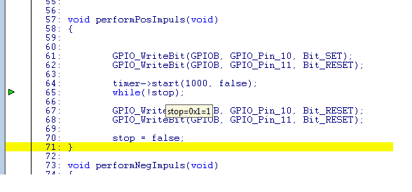

ich möchte einen Impuls erzeugen und bekomme einen komischen Zustand bei
der While-Schleife.
in main.cpp wird durch den Timerinterrupt die Methode setStop in
transmitter.cpp aufgerufen:
main.cpp:
extern void setStop(void);
extern void impulsCallback(ITimer &)
  setStop();
in transmitter.cpp wird dann die variable stop gestetzt.
transmitter.cpp:
void setStop(void)
  stop = true;
void performPosImpuls(void)
  GPIO_WriteBit(GPIOB, GPIO_Pin_10, Bit_SET);
  GPIO_WriteBit(GPIOB, GPIO_Pin_11, Bit_RESET);
  timer->start(1000, false);
  while(!stop);
  GPIO_WriteBit(GPIOB, GPIO_Pin_10, Bit_RESET);
  stop = false;
Nun ist es so, dass der Controller bei der while Schleife trotz
erfüllter Bedingung nicht weitergeht.
Ein Ausschnitt des Debuggers ist angehängt.
Vielleicht kennt jemand das Problem und kann mir weiterhelfen.
Vielen Dank im voraus
In solchen Fällen kann es hilfreich sein auf disassembly-Ebene zu
debuggen.
Da siehst Du dann direkt was in welche Register geladen wird und was mit
wem verglichen wird.
