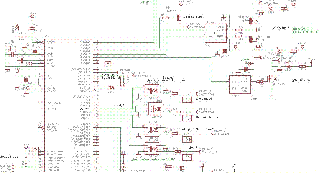

Moin alle zusammen,
hab eine Frage bezüglich abnormalem Verhalten von einem 90can128:
Und zwar funktioniert folgender Code sagenhaft, ich kann mit den
Ausgängen schalten und walten wie ich will.
Jedoch wird die If-Abfrage davor total ignoriert. Was ich persönlich
jetz weniger schön find...^^

Angehängt hab ich einen Ausschnitt der Schaltung (nicht enthalten ist
die Spannungsversorgung, und Programierschnittstelle, die funktionieren
ja problemlos.)
Der Optokoppler befindet sich auf einem Sokel, die Treiber ebenfalls.
zur momentanen Funktion des Programms:
Wenn Pin3 am PortC gesetzt wird, soll in die Abfrage gesprungen werden,
die 2 LEDs (über Treiber und FETs angesteuert) blinken lässt, und eine
LED dauerhaft ausschaltet
Das Momentane Verhalten des Programms:
Die beiden LEDs blinken unaufhörlich, eine ist dauerhaft aus, die Zeiten
stimmen.
Allerdings blinken sie ganz egal in welchem Zustand der Eingang sich
befindet! Selbst bei entferntem Optokoppler, (ich hab nachgemessen, der
Pin liegt tatsächlich auf GND), läst sich der uC nicht beirren und
springt in die Abfrage rein.
Ich bin mit meinem Latein am Ende...sieht wer etwas einen Fehler im
Quellcode?

Hey Peter II,
danke für die schenelle Antwort. Manchmal sieht man echt den Wald vor
Lauter Bäumen nicht....x.x
Es lag wirklich am Operator :/
Danke nochmal
Schwertadler

Also parallel führt der uc garantiert nichts aus. Wenn Shiftdown()
wirklich mittendrin abbricht, dann weil der Controller resettet. Du
treibst doch den Aufwand mit MOSFETs samt Treiber nicht, um die LEDs mit
12V zu versorgen, sondern Kupplung und Schaltung. Induktive Lasten? Wie
sieht es mit Freilaufdioden aus?
Wie stabil ist die Versorgung? Schlägt der BOD zu?
Ich sehe 100n C5 an AREF, vermisse aber Abblock-Cs an den
(A)VCC/GND-Pärchen. Gibt es die im geheimen Teil der Schaltung?
Was ist das für eine RESET-Beschaltung? R1 gehört nicht als
Serienwiderstand da hin, sondern als Pullup, dürfen aber auch 10k sein.
C4 gehört zwischen RESET und GND und eher so Größenordnung 100n.
Ist der Pullup an PC3 aktiviert?
