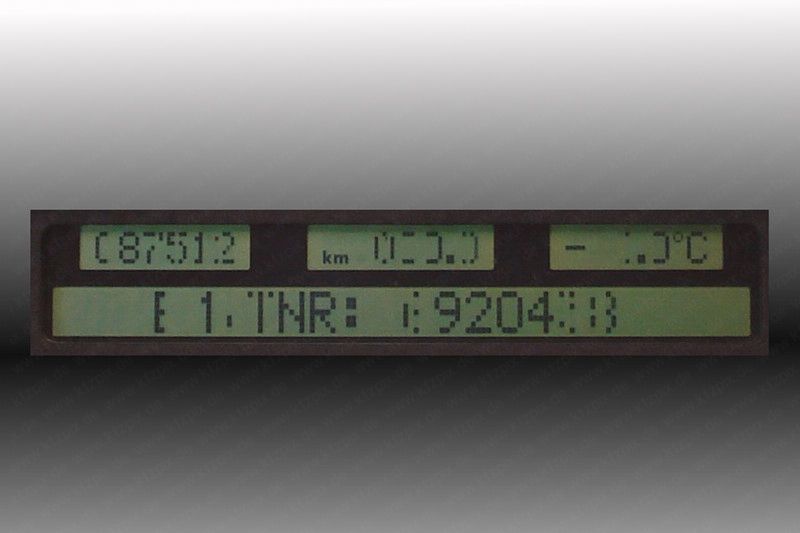

ich habe die Suchfunktion verwendet aber leider nichts dazu gefunden, so
here goes:
Was kann der Grund für vertikale Streifen ("dead pixels") in einem
Dot-Matrix Display sein? Und kann man das "selbst" beheben (ausgestattet
mit einfachem Lötkolben und einem bescheidenen Oszi)?
Da es jeweils alle Pixel in einer Spalte betrifft, wird es sich dabei
wohl eher nicht um tatsächliche "dead pixels", also Displayfehler
handeln, oder? Wenn ich an meine Uni-Zeit denke, damals haben wir
(einfache) Displays mit Multiplexing angesteuert. Intuitiv würde ich
dann in Richtung schlechte/poröse/brüchige Lötstelle denken, wenn so
eine ganze Pixelspalte dunkel bleibt. Kann das sein?
(Es handelt sich übrigens um ein Display eines Auto-Boardcomputers,
siehe angehängtes Bild)
Danke!
Persönliche Seite #3248044
"Dead Pixels", also einzelne defekte Pixel, gibt es nur bei aktiven
Displays, bei denen jedes einzelne Pixel von einem eigenen auf dem
Display untergebrachten Transistor angesteuert wird, wie es bei
TFT-Displays der Fall ist.
Komplett ausfallende Spalten oder Zeilen kann es hingegen sowohl bei
aktiven als auch passiven Displays geben, Ursache ist in beiden Fällen
entweder ein Ausfall des jeweiligen Spalten- oder Zeilentreibers oder
ein Defekt in der Kontaktierung des Displayglases mit der
Ansteuerungselektronik.
Das Display hier im Bild ist ein passives, also kein TFT-Displays.
Wenn diese Kontaktierung über "Zebragummis", also gegen das Displayglas
gedrückte Leitgummis erfolgt, lässt sich das Phänomen durch vorsichtiges
Zerlegen, Reinigen und Wiederzusammenbauen beseitigen.
Erfolgt die Kontaktierung hingegen durch aufgeklebte Flachleiter, dann
sehen die Erfolgschancen deutlich schlechter aus, denn diese
Klebestellen lassen sich i.d.R. kaum flicken. Es gibt Methoden, durch
vorsichtiges Erwärmen den verwendeten Leitkleber zu reaktivieren, das
kann funktionieren, muss aber nicht.
