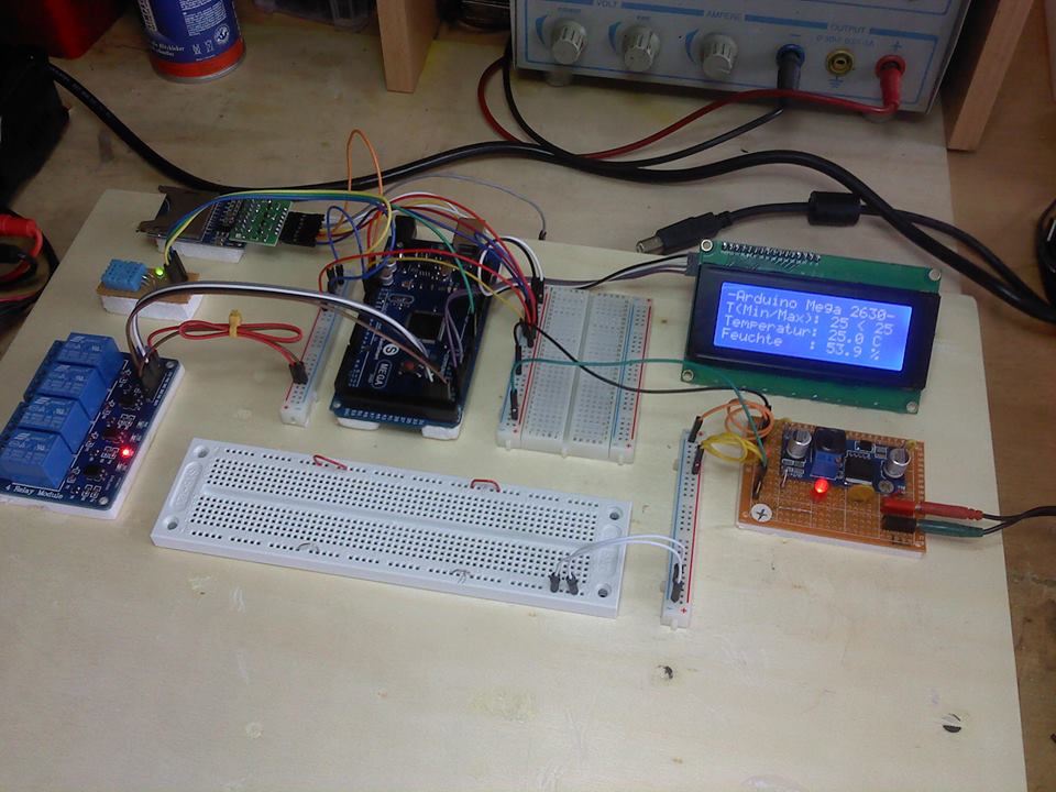

inzwischen wächst mein Arduino Programm größer und größer und es sind
schon 5 Tabs, bzw muss der Code langsam streng strukturiert werden um
später noch erweiterbar zu sein. Da der Regler des Arduino megas nicht
ausreicht muss ein 2A 2C/DC Wandlerbaustein jetzt die Versorgung
übernehmen, ich speise 5V direkt in die 5V Vcc Leiste des Boards ein und
umgehe damit die externen Steckeranschlüsse des USB und Klinke. Da ich
einen Ästhetik Tick habe ist das Ganze auf einem Brett ordentlich
montiert.
Das ganze Programm arbeitet nach dem Schema
1. Auslesen aller Eingabeeinheiten
2. Entscheidungen treffen anhand der Werte
3. Bedienen der Ausgabeeinheiten
so wie bei einer SPS auch.
