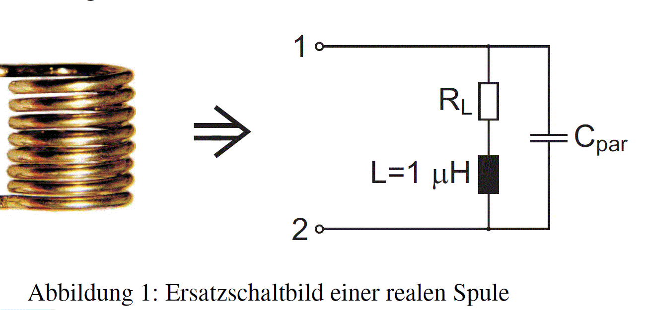

zunächst die Aufgabenstellung:
Die Güte einer Spule ist definiert als QL = Img{Zein(w)}/R{Zein(w)} .
Simulieren Sie QL in einem Frequenzbereich von 1 MHz bis 1 GHz. Welchen
Wert hat RL, wenn die maximale Güte der Spule QLmax = 30 beträgt?
Vorgehensweise: Erstellen Sie dazu eine parametrische Analyse mit RL als
Parameter und variieren Sie diesen zwischen Werten von 5 Ohm ... 25 Ohm!
Ich habe für das Ersatzschaltbild die Netzliste aus der Musterlösung der
Klausur übernommen. Sie sieht wie folgt aus:

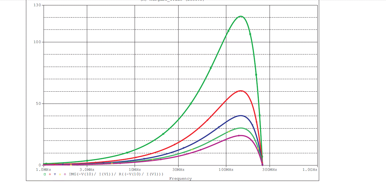

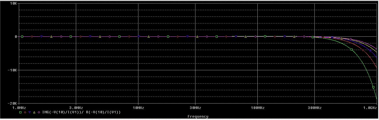

Mein simulierter Verlauf der Güte sieht ganz anderes aus als in der
Musterlösung, obwohl ich die gleiche Netzliste benutzt habe.
Wo liegt mein Fehler?
