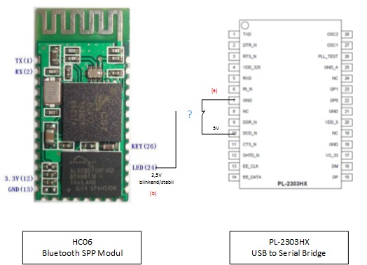

Hallo Liebe Leute,
ich hab ein Problem das meine Elektronikkenntnisse bei weitem
übersteigt, und es wäre super wenn ihr mir helfen könntet zu sagen ob
mein Vorhaben (1) generell durchführbar ist, und (2) wie.
Ich habe einen USB zu Bluetooth Serialadapter gebaut, der auch
funktioniert. Wie in der Zeichnung zu sehen (a), würde ich gerne den
Durchgang zwischen DCD_N und GND schalten, und zwar wenn bei (b) eine
konstante Spannung anliegt. Ich denke mal das kann man mit einem
Transistor lösen, ich hab aber im Internet so viele Faktoren gefunden
auf die man aufpassen muss, was mich überfordert.
Das meiner Meinung noch größere Problem ist aber, dass beim LED-Ausgang
zuerst eine Rechteckspannung mit ca. 1 Hz rauskommt (blinken), bis der
Bluetoothadapter verbunden ist worauf eine Konstantspannung anliegt. (a)
sollte beim Blinken nicht durchschalten, sondern erst bei der
Konstantspannung.
Nun die Frage wie Eingangs schon erwähnt, ist das irgendwie machbar? Und
wenn, wie? Ich denke hier an einen Kondensator um den LED-Ausgang zu
glätten (was eine Konstantspannung unter 3,5V ergeben sollte) und einen
Transistor um bei 3,5V Konstantspannung zu schalten... jedoch fehlt mir
das Wissen für das "drumherum" der Schaltung.
Ich hoffe es kann mir jemand helfen :) Vielen Dank!

Mario G. schrieb:
> Ich denke mal das kann man mit einem Transistor lösen
Das wird eher schwierig und kommt auf das Schaltverhalten des DCD_N
Eingangs an...
Besser als diese grundschulmäßige "Schalterdenkweise" wäre hier eine
"Spannungspegeldenkweise":
Welcher Pegel kommt aus dem BT Modul raus, und welchen Pegel willst du
an der RS232-USB Bridge dann haben?

OP #3250516
Also DCD_N an der USB-Bridge ist ein I/O Pin definiert als "SCHMITT
In/CMOS Out, 5V Tolerant, Bi-directional Pad" laut Datasheet vom
PL-2303HX. Wenn man DCD_N mit GND verbindet liegt hier eine Spannung von
ca. +5V an, also die Versorgungsspannung vom IC. Ziel ist es aus meiner
Sicht, diese Brücke herzustellen - ob man an DCD_N auch direkt eine
Spannung anlegen kann weiß ich nicht, aus meiner sehr beschränkten Sicht
wird der Pin hier aus Ausgang verwendet da er mit GND verbunden wird!?
Der LED-Ausgang ist ein normaler IO-Port am BC417143B Bluetooth-IC und
kann max. 140 mA ausgeben, wenn ich das richtig interpretiere (Auszug
aus Datasheet als Bild angehängt).
Das letztere vermutlich nicht, denn die dort angegebene Spec gilt m.E.
nur für den im BT-IC eingebauten Spannungsregler...
Aber Glück gehabt, auf der nächsten Seite steht die Spec für einen
Ausgang: 4mA treiben und 4mA senken.
> PL-2303HX.
Ich lese es mit Anmerkung (7) mal so:
(7)- Enabling Auxiliary GPIO requires special customized driver.
Es ist also ohne diesen Spezialtreiber ein ordinärer Active-Low
Schmitttrigger Eingang.
Also ergibt sich eine Schaltung, die etwa so aussieht:
   BT-Modul                                Prolific
                                  5V
                                  10k
                                   o----  DCD_N
   "LED" --o---100k--o--o---10k--|
            Schottky   === 100uF   |
                        |  6V      |
    GND ----------------o----------o---- GND
Mit den 100k und den 100uF musst du evtl. ein wenig "herumspielen" und
ausprobieren...

OP #3252393
Habe beide Varianten (Transistor/Inverter) im LTspice simuliert, aber
nur die Invertervariante durchschauen können ... also hab ich mich dafür
entschieden und gerade implementiert. Statt 100µ hab ich 10µ verwendet,
das reicht scheinbar aus und der Inverter schaltet so schneller/früher.
Vielen vielen Dank für die Hilfe, die Lösung funktioniert perfekt und
ich hab auch wieder was gelernt! :)
