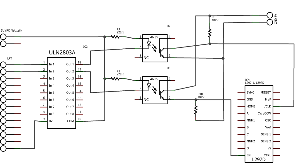

zur Steuerung meiner Fräsmaschine plane ich eine Platine für den
LPT-Port mit galvanischer Trennung.
Im Anhang mal der vorläufige Schaltplan (Widerstände sind noch nicht
berechnet und sind nur Beispiele!)
Direkt am LPT hängt zunächst mal ein ULN2803 welcher dann auf die
Optokoppler geht. Die 5V (Netzteil) sollen vom Molex-Stecker des
Netzteils nach aussen geführt werden. Damit soll der LPT-Port entlastet
werden.
Ist dies überhaupt nötig?
Ausgang des oberen Optokopplers ist invertiert - Der /CLK eingang des
L297 schaltet ja je einen Schritt weiter wenn er aus LOW gezogen wird.
Ist dies so korrekt umgesetzt?
Ausgang des unteren soll ganz normal auf den EN Eingang des L297 ein
HIGH Signal geben wenn der LPT auf der entsprechenden Leitung HIGH ist.
Stimmt auch dies in meiner Umsetzung?

Wenn Du Optokoppler einsetzt brauchts den ULN nicht.
Falls die Signale vom PC zu schwach fuer die OK's sind dann haeng einen
Schmitt-Trigger davor.
Testen kannst Du das indem Du Led an alle Ausgaenge des LPT haengst und
dann per Software alle einschaltest.
Die OK's sind normalerweise mit ein paar mA an den Eingaengen zufrieden,
also muessen die Led nicht sehr hell leuchten.
