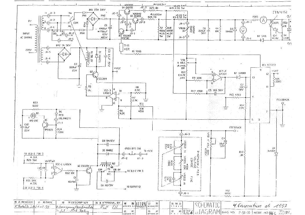

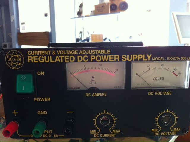

Ich besitze ein Regulated DC Power Sypply von der firma HGL Model Exacta
305 LBN.
Das war defekt und habe es teilweise repariert!
Mein Problem ist jetzt das er Nur spannungen von 12-35Volt Regelt und
nicht den bereich 0-11V... Ich habe fast alle Komponenten getauscht und
die leiterbahn repariert!
Das Netzteil besitzt 2 Ics :
1) LM324N OPV
2) LM723 Regler
Die 2 Last Transistoren Sind die 2n3055.
Die Andere 2 sind die BD139 da ich die original 2sc1364 Japaner nicht
gefunden habe.
Ich kann 12V , bzw Birne 35W last ohne probleme drann hängen.
Ab Last 50W bei 12V geht die spannung auf 8V runter und komischer weisse
kann ich diese spannung mit diese last regeln dh von 0-8V.
(Ist aber nicht interessant da ich das netzteil nicht für so hohen strom
benötige).

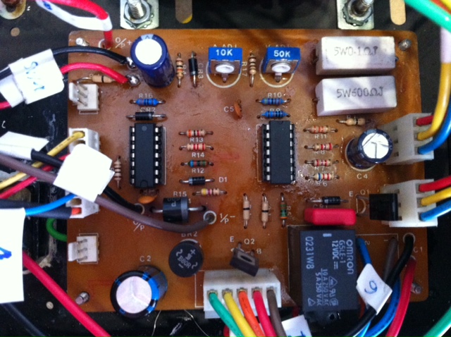

Das netzteil besitzt 4 Potis :
2 an der platine :
A.Adj 10K Trimm Poti
V.Adj 50K Trimm Poti
2 Extern:
KohlePoti Fur Ampere 1K
und Fur Volt Regelung 1M(Egal Was ich für poti Linear ich nehme,  kann
ich nicht diesen 0-12V Bereich regeln).
Das Relay Schaltet normal ab 15Volt um.
Gleichrichter und Kondesatoren und der Rest ist ok !
Die Frage ist wo dieser fehler liegt und warum ich nicht von 0 bis 11V
regeln kann... Kann mich irgendeiner Helfen????
Anbei ein par bilder...
Vielen Dank Für ihre Mühe
Lg Ody

Miß erst mal die Spannungen hinter dem Gleichrichter ob da schon was
zusammenbricht. Sonst wäre auch nocht interessant, ob der 723 noch
gesund ist wenn Deine Längstransitoren kaputt waren oder ob die
Vergleichsspannung des 723 stimmt.

Hi Ody
Schau dir das Relais an ob es kleben geblieben ist
Abgefallenes Relais 0-11V
ab 12V Relais angezogen
damit die andere Wicklung vom Trafo verwendet wird
