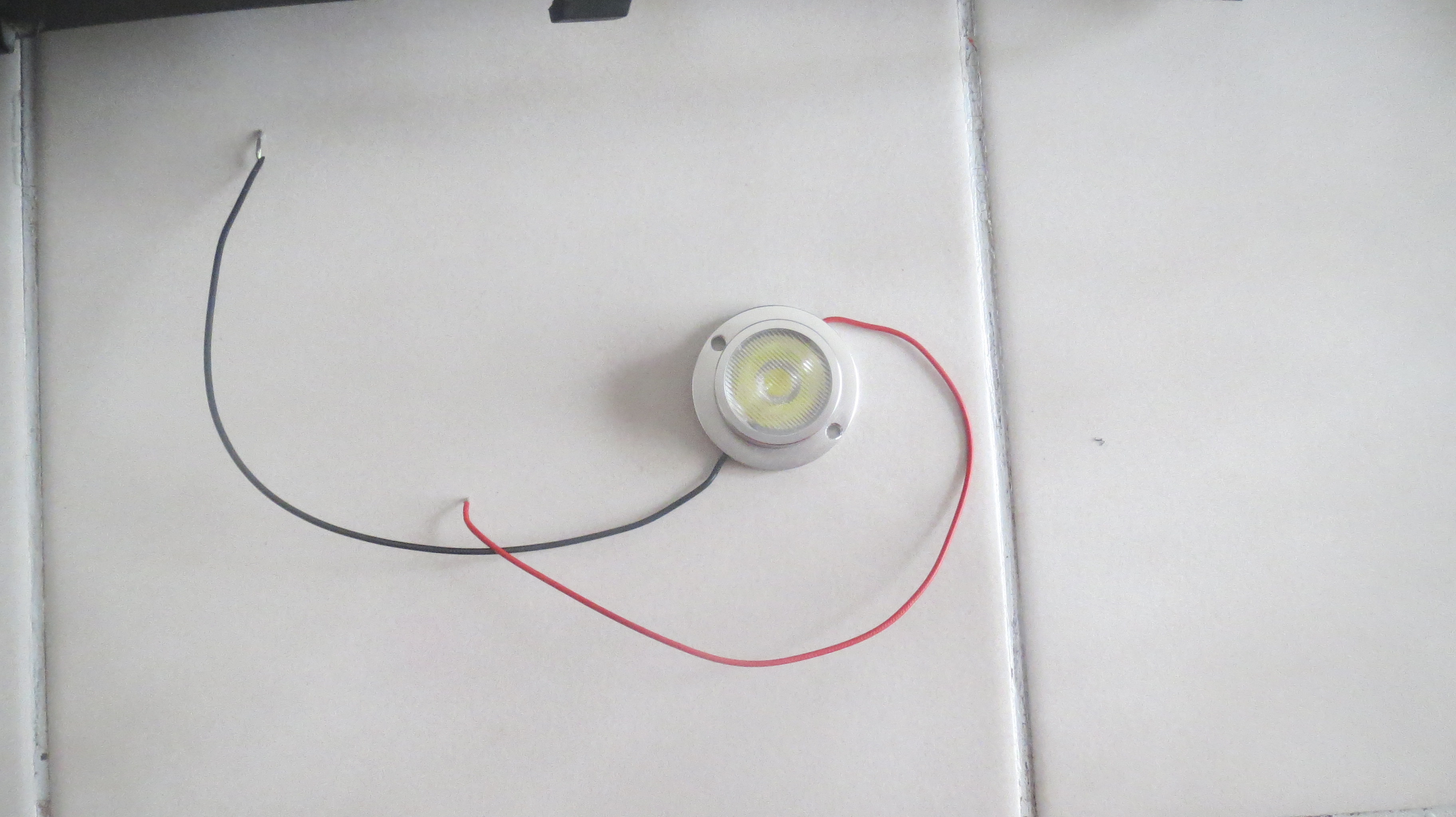

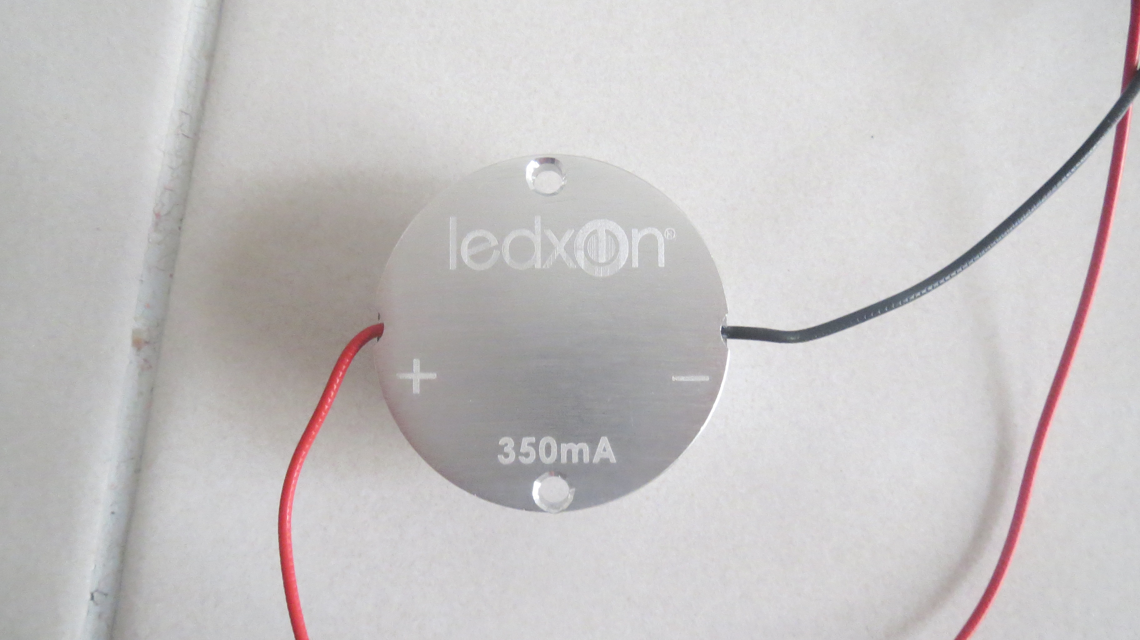

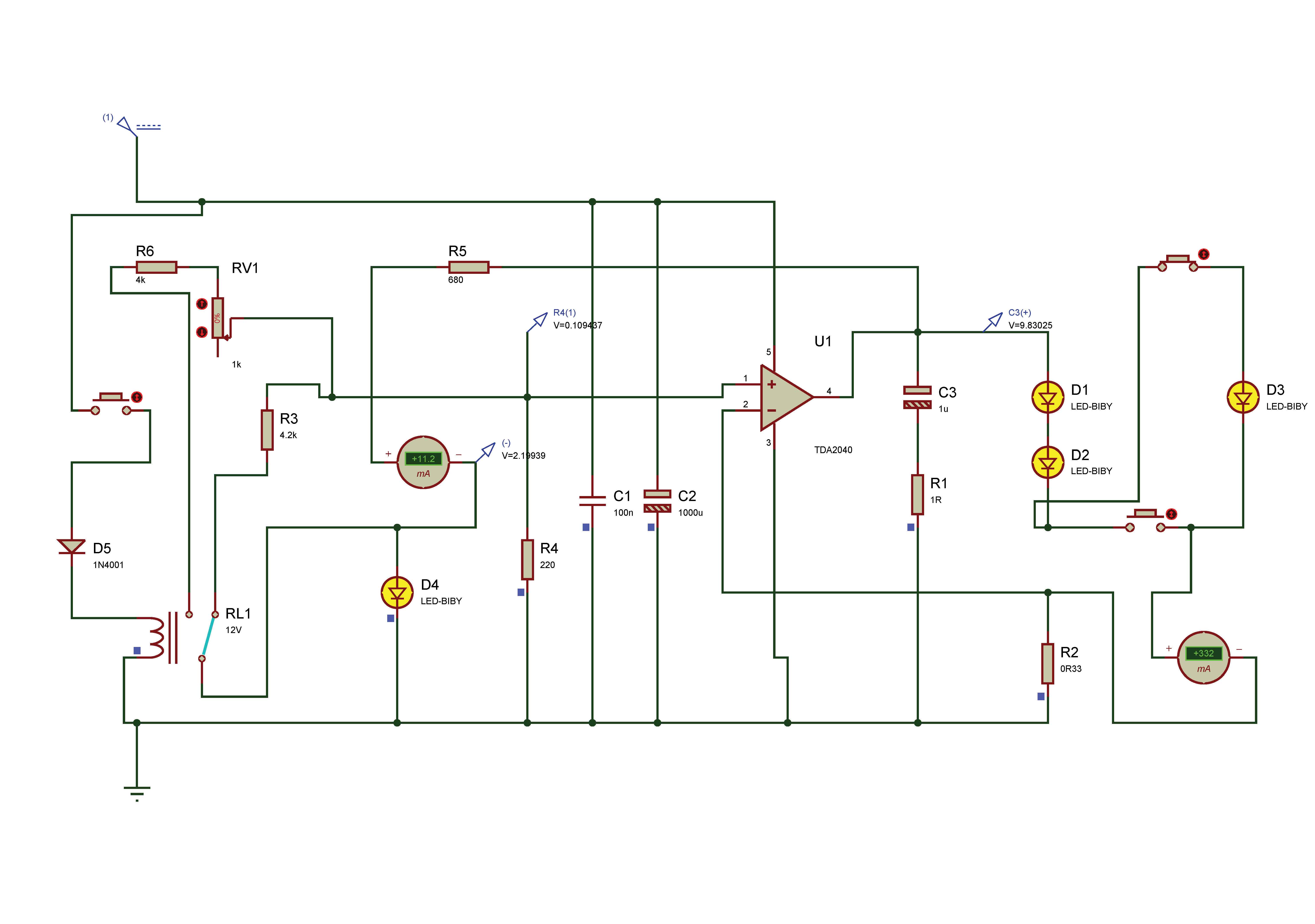

Hallo an Alle;
Ich bin ein Amateur ins noch  in 2. Semester Elektrotechnik.
Ich baue jetzt mit 12 Stk Kalt weiss Ledxon ALUSTAR 1W | 3 ° / 60 °
(details in PDF) TFL für mein auto. Ich habe  leider bis jetzt keine
einfaches und stabiles KSQ Schaltungen gefunden.
1 paar TFL je mit 6 Leds und soll mit begrenzungslicht gedimmt werden.
Ich habe gedacht. mit LM317 (ist ja eh einfachste mit 2 Wiederstand) für
eine seite, 2 Leds in Serie eingeschaltete Leds insges. und 3X LM317
trans. aufbauen aber;
Erstens wie kann ich sie dimmen mit begrenzungslicht?
Zweitens, hab ich angst wegen wärme.
Im Auto habe ich max 14.4V in lade zustand, deswegen kann ich max 3 Leds
in Serie einschlissen.
PWM ist eine lösung aber ist Schaltung bissen kompliziert.
Zur Sicherheit; Leds will ich max 320-330 mA  in Betrieb nehmen.
Mit TDA hab i ein passende schaltung gefunden ab ist komliziert für mich
und glaube ich dass es auch nicht stabil ist.
ISIS Datei von TDA
Ich bitte von euch eine Lösung.
Bestens Dank.

Kleiner Tipp: Bildformate.
Glaub ich nicht, das Zeug gibt es tonnenweise in jedem LED-Onlineshop.
Keine Ahnung.
Dagegen gibt es Kühlkörper.
Nein. Dein Bordnetz hat eine eher schwankende Spannung und viele böse
Störpulse. Da muss man Schutzschaltungen bauen.
http://www.dse-faq.elektronik-kompendium.de/dse-faq.htm#F.23
