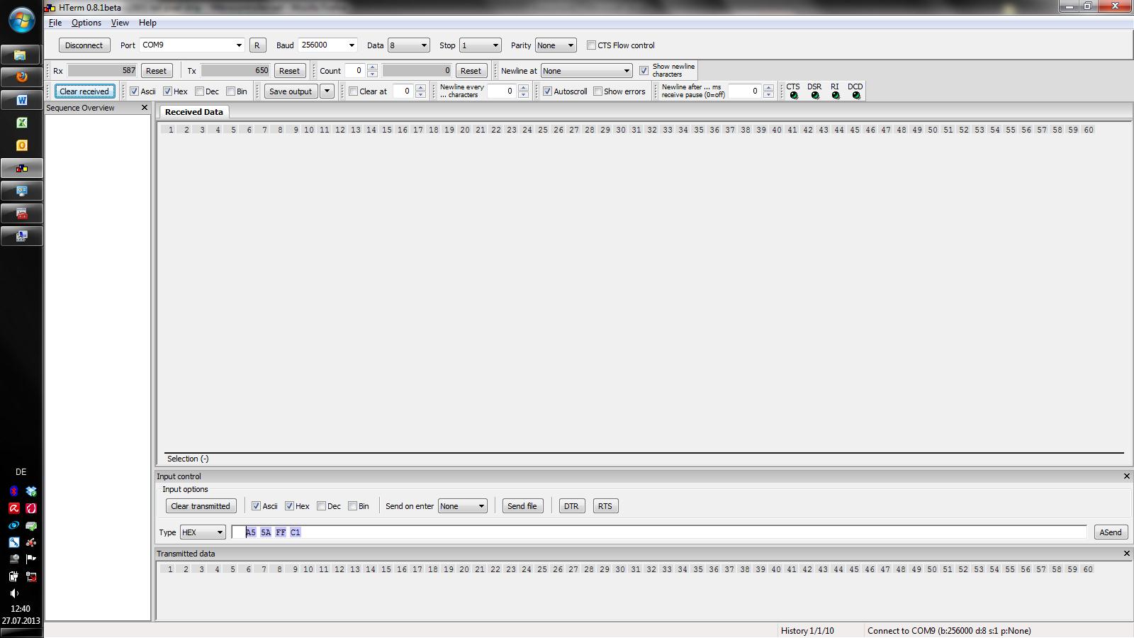

OP #3257126
hallo
also ich glaube ich habe so ziemlich alles gemacht was ihr mir gesagt
habt. fangen wir an:
1. Richtiger Port?  Ich benutze den COM9. Im anhang seht ihr mein Geräte
manager.
2. richtige Baudrate? In der Anleitung steht Baud:25600 Data:8 Stop:1
Parity:none ich glaube das habe ich auch richtig. siehe anhang

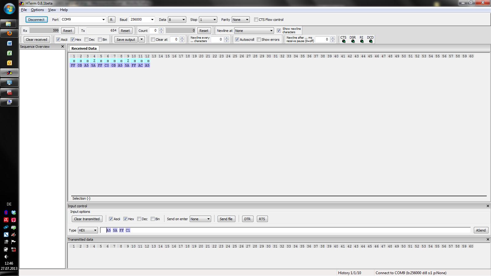

3. Endzeichen? In der anleitung steht nichts von einem Endzeichen. sie
weisen einen darauft hin den code a5 5a ff c0 0B einzutippen und dann zu
senden. weiter steht"ein korrekt empfangener Befehl wird über die
Rückgabe von 0xAC quittiert. ich erhalte auch AC zurück. siehe bild.
4.schicks du wirklich in HEX? ja man siehts im printscreen.
5.Beim Code A5 5A FF C1 erhälst du werte? ja erhalte ich siehe bild.
