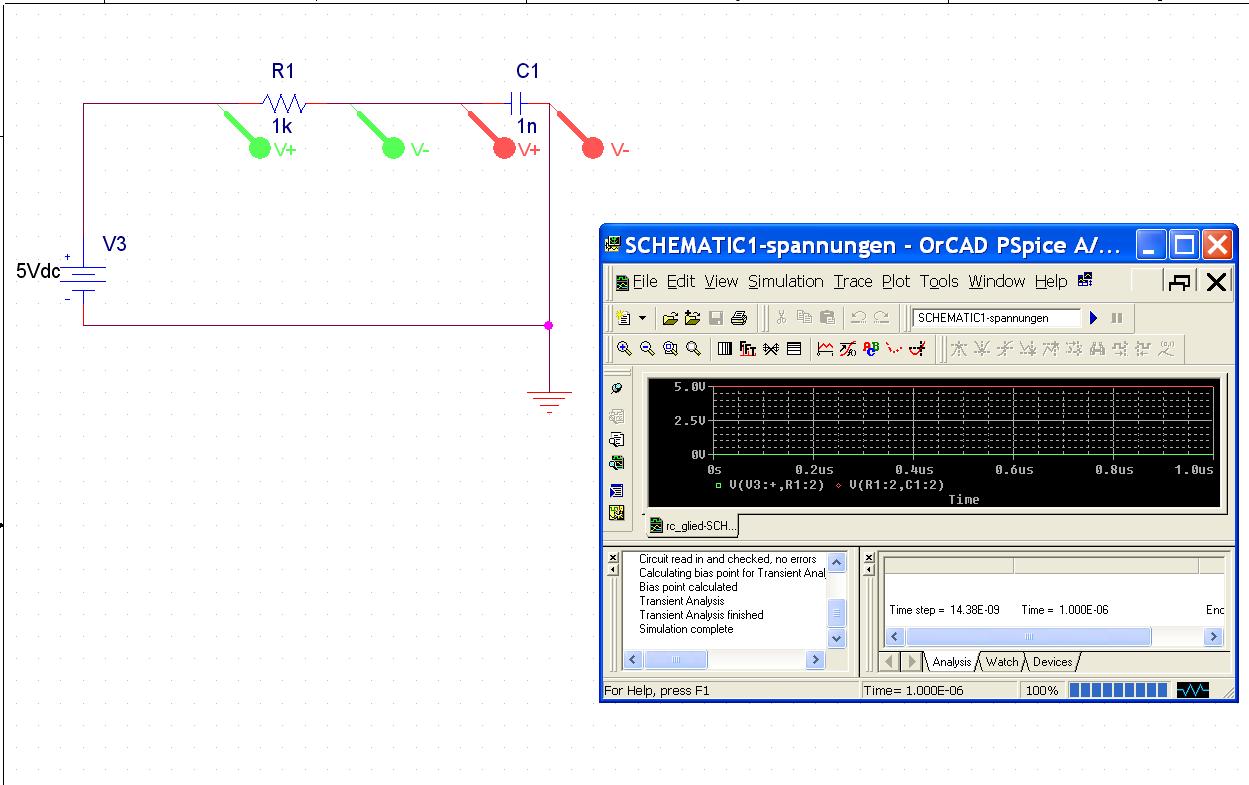

wollte gerade mal eine Meißnersche Rückkopplungsschaltung simulieren.
Weil da aber gar nicht funktioniert hat bin ich mal zurück zum RC-Glied
in Reihe und wollte mir erstmal den Verlauf der Spannungskurve ansehen.
Kann aber eigentlich nicht sein, was ich da sehe. Ich habe die Edit
Simulation Settings unverändert gelassen, also Time Domain und 1000ns
aktiv. Ich habe einen 1k R und ein 1nF C. Da sollte ja Tau = R * C = 1
µs sein. Also müsste man im Diagramm doch eigentlich eine ansteigende
(e-Funktion) Spannung sehen bis etwa 60% der Gesamtspannung Vdc = 5 V
oder?
Was ich aber sehe habe ich als Anhang in JPG Format angehängt. Da stimmt
doch irgendeine Einstellunge grundsätzlich nicht oder?
Könnte mir freundlicher Weise einen Tipp geben, was ich falsch mache?
Vielen Dank
Asca
#3257005
Man kann das so einstellen, dass die Spannungs- und Stromquellen mit 0V
bzw. 0A beginnen.
PSPICE -> Edit Simulation Profile-> Simulation Settings: Time
Domanin(Transient Analysis)
x Skip initial tansient bias point calculation
PS: Das gibt es übrigens in jedem SPICE. In LTspice heißt die Option
"uic":
.tran 10m uic
Gast #3257010
Ich würde einfach mal eine Quelle in Form eines Pulses nehmen. Für eine
konstante Quelle gibt es keine Ladekurve. Wie denn auch, es gibt
keinerlei zeitliche Abhängigkeit.
