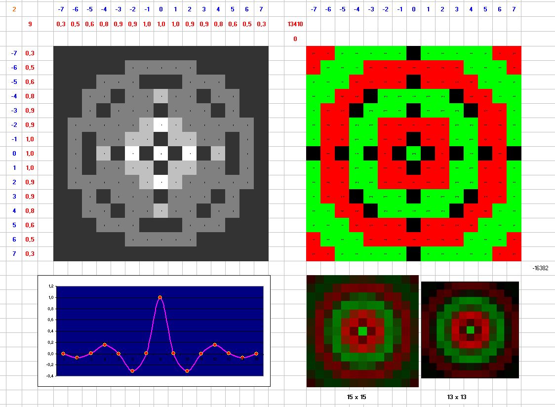

Persönliche Seite #3265850
Georg A. schrieb:
> Wenn die
> Performance nicht ausreicht, um tatsächlich für alle 25/49 Pixel
Da die Filter meist an 2 Achsen symmetrisch sind und Nullstellen haben,
reduziert sich die Rechnerei oft erheblich - zudem kann man
Zwischenergebnisse mehrfach nutzen, wenn man sie geschickt speichert,
vor allem in FPGAs.
Ich habe mir mal einen effektven 15x15 Filter geschrieben, der auf
Nyqust/2 limitiert und als Rausch und Interpolationsfilter arbeitet. Per
DDC kann man von dort aus leicht runterskalieren und/oder drehen. Die
Auflösung wird logischerweise auf 0,5 DPI limitiert.
Mit etwas Vereinfachung wird daraus ein 13x13 Filter, der in den Ecken
mit Null rechnet und daher das Betrachtungsfeld kreisförmig abtastet. In
einem Virtex 5 lief der mit einigen Anpassungen seinerzeit mit 30MHz
Sensorpixelfrequenz in einem einzigen Takt und brauchte wegen der
partiellen Termoptimierungen / Mehrfachnutzen auch nur knapp 40% der
reinen formellen Grösse, die sich aus dem 4-fachen (6x6)-Fenster ergeben
würde. In jedem Qudranten sind ja zudem noch einige Koeffizienten an der
45°-Achse symmetrisch.
Unten dargestellt ist die Filterkurve auf der X-Achse, die man sich
rotiert denken muss. Ihre Nullstellen tauchen im Bild schwarz auf.
Die beiden kleinen Bilder sind die applizierten Koeffizienten als
Impulsantwort.
