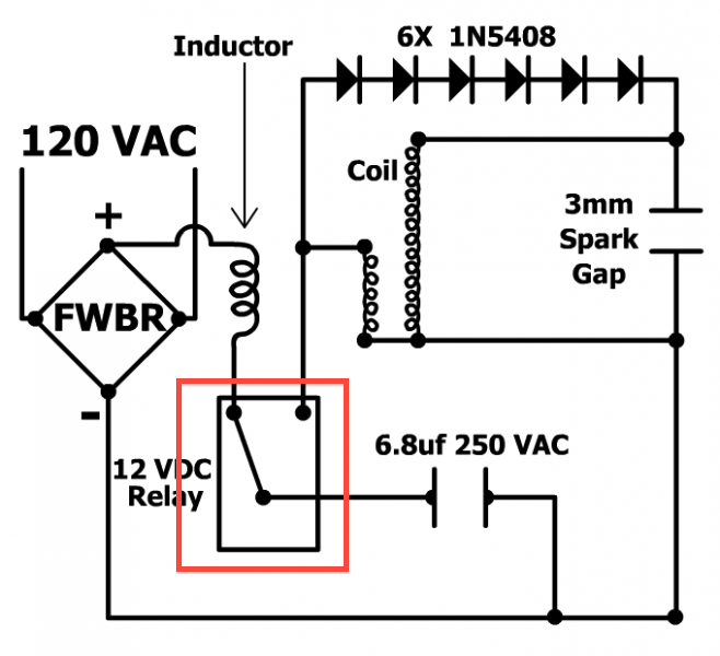

bin neu hier im Forum bzw. nur neu angemeldet habe bei euch aber schon
einige Artikel gelesen und nun habe ich auch ein Problem das ich euch
mal kurz vorstellen möchte und hoffe einige Tipps zu bekommen.
Es handelt sich um das Relay aus beiliegender Schaltung ("12 VDC Relay")
und zwar möchte ich den Umschalter mit Transistoren aufbauen (kurze
Schaltzeiten) und mit meinem Arduino steuern.
Geschaltet wird das ganze mit einem PWM-Signal. Meine Idee wäre den
Umschalter aus zwei Transistoren zu konstruieren, einem selbstsperrenden
und einem selbstleitenden Mosfet, der eine sperrt im High-Zustand und
der andere leitet, im Low-Zustand soll das dann genau anderstrum sein.
Würde das so funktionieren?
Gibt es noch andere Ideen, da selbstleitende Mosfets in dieser
Leistungsklasse irgendwie nirgends aufzutreiben sind.
Für jede Hilfe vorab schonmal Vielen Dank!

Gast #3258692
hast du denn noch ein paar angaben zur Leistungsaufnahme, strom etc ?
an sich kannst du deine schaltung auch einfach mir einem p kanal oder n
kanal mosfet aufbauen, da sind dir keine grenzen gesetzt^^
OP #3259486
Also es können bis zu 20A fließen der Transistor müsste insgesamt
500-600Watt abkönnen.
Wenn ich nur einen Transistor benutze, dann habe ich ja keinen
Umschalter sondern nur einen Schalter.
Grüße
sep1
OP #3261239
So kompliziert kann es doch nicht sein einen einfachen Umschalter mit
Transistoren zu bauen.
Außerdem bin ich kein Einsteiger in dem Gebiet, wollte hier mir nur
einpaar Tipps von anderen holen die so ein Problem oder ein ähnliches
Problem schonmal gelöst haben. Vielleicht gibt es ja auch einen anderen
Weg wie meinen Vorgeschlagen der genauso gut funktioniert.
