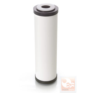

Hallo zusammen!
Ich baue gerade einen Prüfstand auf und muss Isopropanol filtern. Da wir
ein sehr sauberes Iso brauchen will ich Keramikfilter mit 0,3µ
verwenden. Die Filter von den großen Herstellern haben leider nicht die
passende Filterleistung.
Ich stehe allerdings vor einem Problem wo ich eure Hilfe brauche. Wenn
ich das Iso durch den Filter pumpe ladet sich das im Filter statisch auf
und könnte brennen.

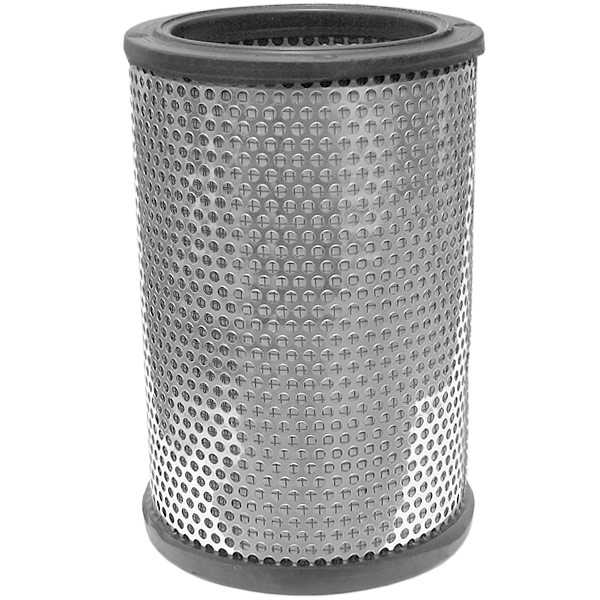

Hat jemand Erfahrungen mit solchen Anwendungen? Bei den Filtern von den
großen Herstellern ist das Filtermaterial PP also auch nicht leitend
ohne Zusätze um das Material leitfähig zu machen. Bei den Filtern ist
innen und außen ein Lochblech.
Was meint ihr? Reicht es aus wenn ich das gleiche bei dem Keramikfilter
mache?

Da wirst Du wohl nicht um einen Filter mit Atex Zulassung herum kommen.
Normale Filter in der Hydraulik laden sich beim Durchfließen derart auf,
dass es zu Blitzen und hörbaren Entladungen im Filter kommt. Mögliche
Abhilfe um eine Selbstentzündung zu verhindern könnte eine Absenkung der
Temperatur, oder das ausschließen von Luftsauerstoff durch ein Schutzgas
schaffen. Da es sich bei der ganzen Anlage um eine Atex Anlage handelt
müssen auch alle erforderlichen Unterlagen beim TÜV hinterlegt werden...
