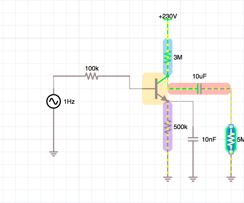

Kurze Frage zur Emitterschaltung
Gast #3258182
die Emitterschaltung braucht doch um AC zu verstärken einen
Koppelkondensator, wenn ich jetzt allerdings einen emitterwiderstand
einpflanze, verzerrt das den Sinus furchtbar, dass liegt daran, dass der
kondensator beim Entladen einen anderen widerstand sieht als bei der
Ladung. denn bei der ladung liegt emitterwiderstand parallel. bei
entlade in reihe, was mache ich nun um das problem zu beheben??

Ehrlich gesagt, ich weiss nicht wovon Du sprichst.
Wenn ich einer Emitterschaltung einen Emitterwiderstand spendiere, dann
verbessert dies grundsätzlich die Schaltung. Der Eingangswiderstand
erhöht sich, der Arbeitspunkt wird stabiler. Lediglich der
Verstärkungsfaktor verringert sich was u.U. auch besser ist, weil er
definierter ist.
Wo siehst Du denn da Verzerrungen?
Zeichne mal einen Plan.
Gruss Klaus.

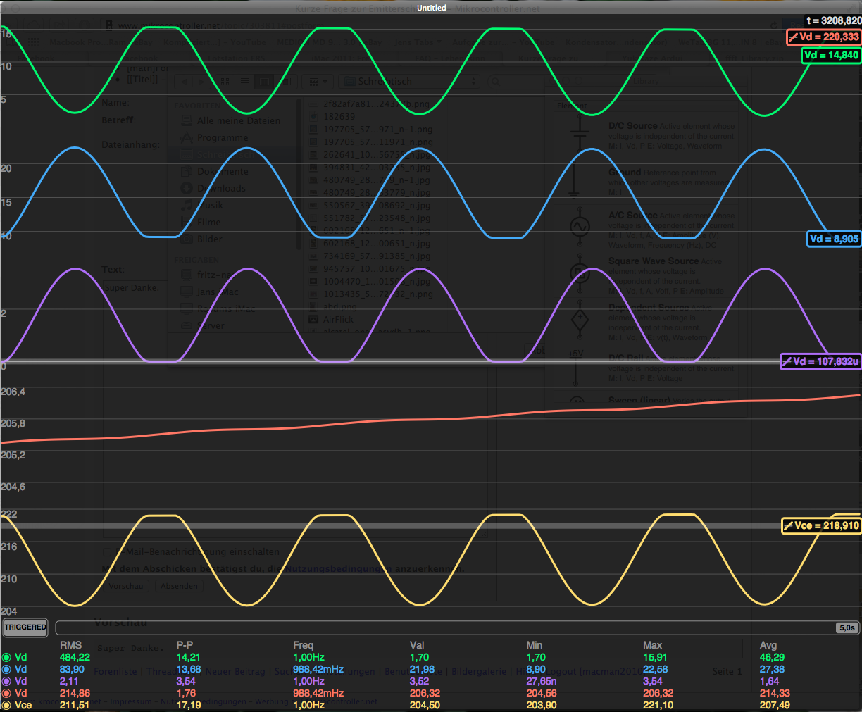

also, warum willst Du mit 230V arbeiten?
Halten die Kondensatoren dies aus?
Was ist das für ein Transistor?
Laut Oszi geht der Verstärker in die Begrenzung. Der Arbeitspunkt muss
verschoben werden.
Ach ja, Du hast ja keinen Arbeitspunkt, bzw. er liegt bei 0 V.
Schau Dir mal die klassische Grundschaltung an.
Gruss Klaus.

Dein Simulator ist nicht viel besser. Der dürfte nur eine Halbwelle
verstärkt zeigen. Und die nur solange sie Ube+Ure übersteigt.
BTW, Transistoren hat man erfunden, damit weniger Ings. in die 250V
beißen müssen (Gras wäre irgendwie der falsche Begriff), sonder mit 12V
arbeiten können. Vielleicht war das aber auch von der Netztrafo-Lobby
gesponsert worden, da Röhren notfalls ohne einen solchen laufen. Ich
Sage nur Pxnn(n) Serie.

Brauchst du wirklich 230V ( oder sind es Gar 310V ?) Betriebsspannung?
Und ohne eine exakt definierte Gleichspannung an der Basis wird die
Schaltung ohnehin keine Sinus sauber verstärken.
Der Arbeitspunkt sollte so liegen, das am Kollektor etwa die halbe
Betriebsspannung liegt. Und mit einen Kollektorwiderstand von 3Mohm habe
ich auch so meine Probleme.
