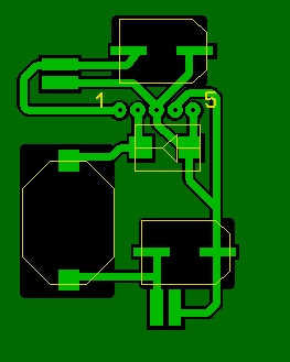

ich hatte heute mal etwas Zeit zum basteln und da vor ein paar Tagen
auch ein Reichelt Paket eingetrudelt ist, wollte ich mal einen simplen
Schaltregler aufbauen. Das habe ich schon länger vor und nun war endlich
Zeit dafür.
Der Schaltregler soll mit dem P3596 realisiert werden und macht aber
nicht das was er soll.
Ich habe ein Layout gemacht, mir die drei Pfade eingezeichnet um zu
schauen das sie schön kurz verlaufen, geätzt und jetzt bestückt. Ich
wollte gerade einmal die Spannung am Ausgang messen: Ausgangs =
Eingangsspannung und der P3596 wird leicht warm, obwohl nur ein
Multimeter am Ausgang hängt.
Ich habe jetzt schon paar mal über das Layout geschaut, aber kann keine
Fehler feststellen.
Layout ist mit anbei.
Alles SMD Bauteile, außer der P3596.
Induktivität:
http://www.reichelt.de/Power-Induktivitaeten-SMD/L-PISR-100-/3/index.html?;ACTION=3;LA=446;ARTICLE=73070;GROUPID=3709;artnr=L-PISR+100%C2%B5
und die ElKos sind Low ESR Typen.
Hat jemand eine Idee?

Danke, daran lag es. Ich war einfach betriebsblind.
Aber ich könnte mir grad in den AR*** beißen, dass ich so einen dummen
Fehler gemacht habe.
Vielen Dank nochmal!
