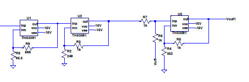

Ich habe einen Aufbau aus 3 THS3091 OPs in Reihe, alle 3 als nicht
invertierende Verstärker aufgebaut.
1. Stufe: Verstärkung 10
2. Stufe: Verstärkung 5
3. Stufe: Addition einer Offsetspannung und Verstärkung 4
Den Schaltplan findet ihr im Anhang.
Nun habe ich bereits einige OPs tauschen müssen, da diese immer wieder
kaputt gehen ohne ersihctlichen Grund.
Hinzu kommt, dass manchmal die OPs egal welche Verstärkung anliegt bis
zur maximalen Versorgungspannung gehen und ich wollte mal fragen ob hier
irgendwer ähnliche Probleme mit diesem Baustein hatte oder vll eine
Lösung parat hat?
Vielen Dank im Voraus.
P.S. Vs = +/- 15V und Eingangssignal ist ein 50 MHz Sinus mit einer
Amplitude von 50mV
Die Beschaltung sieht OK aus und steht im Einklang mit dem Datenblatt.
Ich würde in so einer Situation neben den üblichen ersten Checks
(Visueller Check, Stromaufnahme OK?, DC-Pegel OK?) überprüfen, ob die
Schaltung schwingt. Ist das bereits ausgeschlossen?

Welcher OP ist denn überhaupt betroffen?

Der dritte OP ist hauptsächlich betroffen, die ersten beiden laufen
stabil.
Das sieht doch sehr nach Überlastung aus. Bei Ua=20Vpp und einer
angenommenen Lastkapazität von 50pF fließt ein Ausgansstrom von +-158mA.
Dazu kommt die Stromaufnahme zur Umladung innerer Kapazitäten (Fig.24),
die auf 20Vpp extrapoliert etwa 30mA betragen dürfte. Damit ist allein
die Ruheverlustleistung schon 0,9W.
An den Ausgang dieses Verstärkers gehört schon mal gleich ein 50Ohm
Widerstand in Serie, egal was man da sonst noch anschließt. Dadurch hat
man wenigstens einen gewissen Schutz. Schutz gegen ESD ist auch
notwendig, wenn das Signal nach außen geht.

Die Verstärkung ist 200, also die Ausgangsamplitude 10V. Und die
Amplitude einer Sinusspannung ist die maximal einseitige Aussteuerung,
der Spitze-Spite-Wert demnach doppelt so groß:
http://de.wikipedia.org/wiki/Amplitude
Ahh, da wird ja die Verstärkung nochmal halbiert. Dann stimmen die 10Vpp
natürlich.
Warum dann nicht nur 2 OPV mit V=10 und den Offset am I-Eingang machen?
