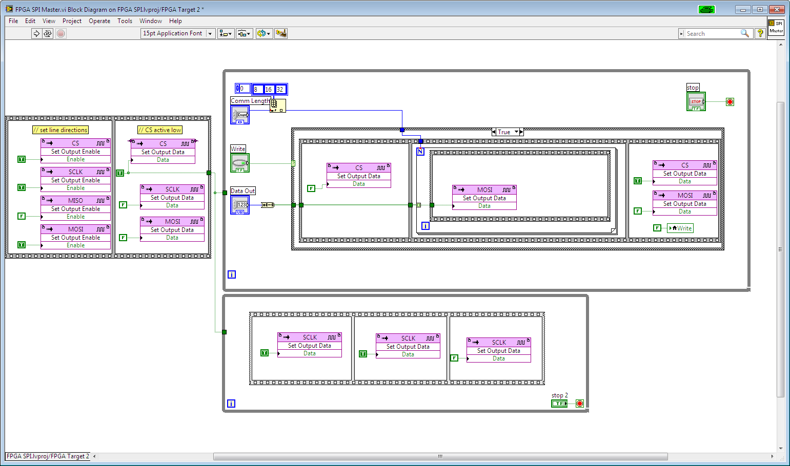

Hallo Leute,
Ich bin noch ziemlicher Neuling mit FPGA und Labview. Ich generiere hier
einen kontinuierlichen Clock, als nächstes will das der CS (aktiv Low)
bei einer Rising Edge von CLK seinen Pegel wechselt. Könnt ihr mir dann
vielleicht einige Ideen geben das wäre sehr hilfreiche! danke chris

Kannst du die obere Schleife vom SPI Clock takten? Dann könntest du die
restlichen Signale synchron zum SPI Clock erzeugen.
Andernfalls könnte man den SPI Clock sicher auch innerhalb der oberen
Schleife parallel mit den Daten erzeugen oder so. Ich weiss nur nicht ob
dann was sinnvolles bei raus kommt in der Synthese.
Warum ist dein SPI Clock unsymmetrisch (warum drei Takte lang)?
Am besten wäre es vielleicht das ganze als richtige State-Machine zu
beschreiben (geht in LV ja recht einfach).

OP #3260381
Hallo Leute,
Danke für eure Beiträge, aber die helfen mir Relativ wenig. Ich habe die
Vorgabe dies im LV für FPGA zu machen, ob das jetzt gut, schlecht,
kompliziert oder dumm ist ist mir relativ egal, ich will nur eine Lösung
dafür finden, danke. LV ist bestimm "Eigen" was solche Projekte angeht,
ich arbeite aber auch bei einen Weltgroßen HL Hersteller und da zeigt
sich LV seit Jahren als ein Wertvolles Werkzeug.
@Marius S.
Was meinst du damit genau? bzw wie mache ich das das ich die  restlichen
signale zum Clock Takten kann?
Das habe ich schon gemacht, da stimmen aber die Timings vom Clock dann
nicht mehr
Hat sich erledigt, ich habe beim Initial des CLK auf Low - Pegel gesetzt
gehabt, dadurch eben 2mal low 2mal high...hab ich aber ausgebessert
